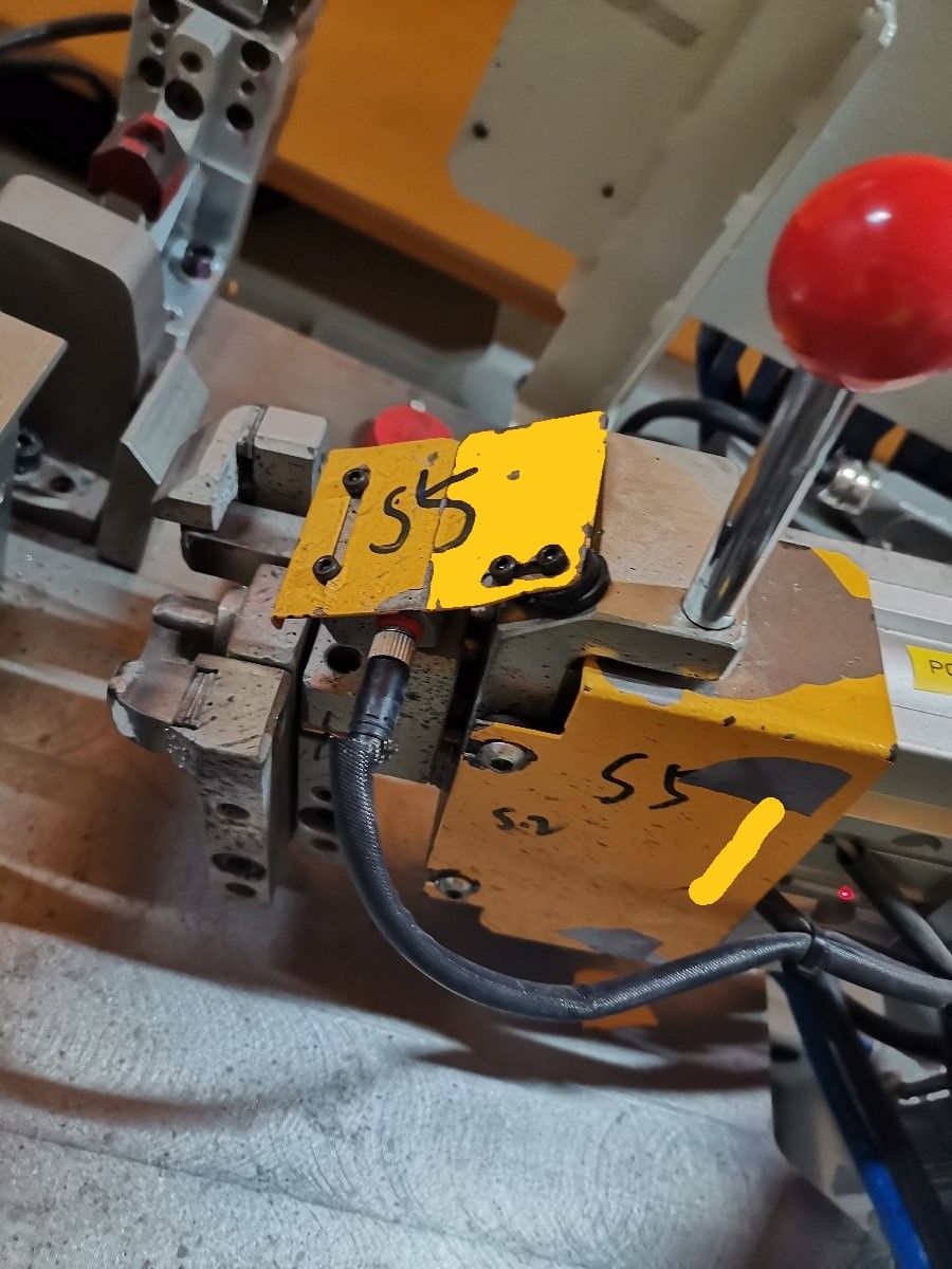

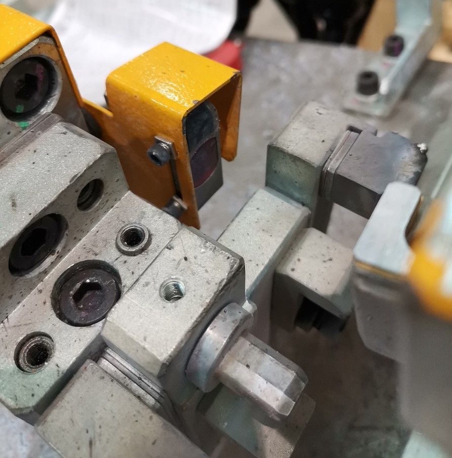

包给供应商一副工装,验收时发现有几处地方,真是让人诧异,真是省钱省到极致了;
光电开关固定板用薄薄的一块板来做,给人的感觉太Low了啊!
检测产品位置的光电开关,用不足1mm厚度的钣金,完全没有刚度,随便碰撞一下就会变形!
本来光电开关安装的位置都是有精度要求的,这样的设计如果能保证检测产品准确?!

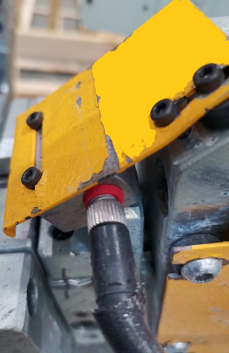

而且加工也有问题,上面的RAL-1007灰黄色的警示漆都脱落了,这明显的是喷漆,而不是喷塑啊!

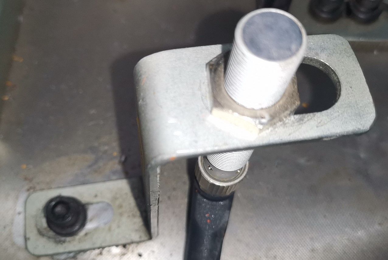

腰型孔的锁紧螺栓,弹簧垫圈和平垫圈都没有!
我们自己做的都是2-3mm的钣金来固定传感器的;关键的检测元件还是不能省的啊!
