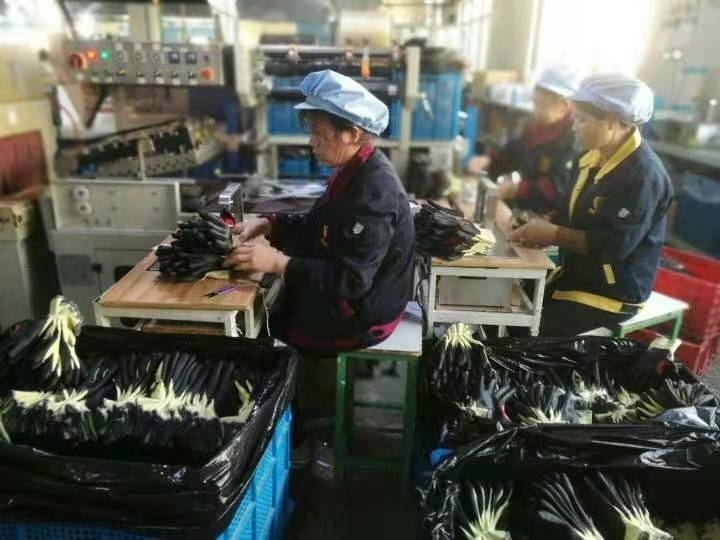

 楼主| 发表于 2021-10-30 11:46:43 | 显示全部楼层
crtm 发表于 2021-10-30 10:19
考虑过用带旋转的电爪来实现么
这个还得在爪子上加硅胶吧。之前打算用气动柔性爪来夹着灯泡旋转,又可以调气压又承受旋转摩擦力,用弹簧加摩擦片来当离合器控制力度。
 楼主| 发表于 2021-10-30 11:50:06 | 显示全部楼层
xuanyu20180608 发表于 2021-10-30 10:38
我这个是一个气枪瞄准镜上面的,上目镜筒的螺丝,需要将目镜筒与主体杆旋拧在一起。
目前做的方案也是和你这个差不多哦,只不过我是做成平板式的,两只手趴着也不会累,相当于桌子上有个洞口可以夹住旋转,右手放灯泡左手扶着灯座踩脚踏开关就完事了
 楼主| 发表于 2021-10-30 11:51:01 | 显示全部楼层
目前做的方案也是和你这个差不多哦,只不过我是做成平板式的,两只手趴着也不会累,相当于桌子上有个洞口可以夹住旋转,右手放灯泡左手扶着灯座踩一下脚踏开关就完事了。
发表于 2021-10-30 14:31:06 | 显示全部楼层
桌面式捆扎机,就是把捆扎机的平台与桌面做成一个平面,方便员工操作。
 楼主| 发表于 2021-10-30 16:50:40 | 显示全部楼层
这机器相当可以哦。   这个我有图纸,之前做过,纯凸轮结构,一个触摸屏一体机调整参数控制两个小电机就可以
