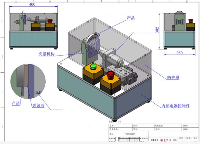

请教各位前辈!做一台半自动桌面级大小的机器,人工左右手上料,机器负责扭紧,(因为人手扭多了手会酸),如图所示将玻璃灯泡扭进带线的悬挂式灯座上,因为市场问题还有国外人工便宜的问题就不做全自动了,效率和人工差不多就行,就做成一台小机器材料控制在五六千元,做成功了就用于走量,各位有什么简单实用的结构???
1、我还没想通的就是灯头线太长了不好装夹,我先计划的是扭灯头,扭两圈不会把线扭断但是拖着长长的线不好放。
现在考虑扭灯泡。
2、自动供料、凸轮分割器、PLC、力矩那些就不考虑了,我们做过这个自动化方案给客户, 不合适南亚那边的市场。所以理想型就是做一台的工具,能走量,左手右手拿料往那一放一扭就行,或者简单做几个工位,旋转力矩方面可以调气压控制或者用摩擦片做离合器。
时间比较紧所以上来问问各位前辈

半制动还是很好设计的,但是需要工人用手拿灯泡。上料下料都需要工人,这样设计的异议不大。
发表于 2021-10-30 10:18:48 | 显示全部楼层
这二个产品都是人工放,就是一个旋拧装置,
发表于 2021-10-30 10:19:02 | 显示全部楼层
考虑过用带旋转的电爪来实现么

我这个是一个气枪瞄准镜上面的,上目镜筒的螺丝,需要将目镜筒与主体杆旋拧在一起。

发表于 2021-10-30 10:40:56 | 显示全部楼层
就是一个电机,带可调节速度的,用优力胶做一个产品的仿形,把目镜筒塞到优力胶的仿形里,旋转后与主体杆旋拧在一起。我有视频,这个平台上传不了,不然的话,我上传上来。13620966364

我们还有另外一款装置,我们给沙井德昌电机做过的一款类似旋拧的设备,如下图所示,
我们给我沙井的德昌电机做了2台,把我们这台桌面式的旋拧扭力测试设备改一下就可以了。
左侧开口位放你的灯座,然后气缸夹紧。右侧放你的灯泡,旋拧次数设定为几圈,旋拧到位后取下。

真没必要做半自动,还不如手工效率
做了一个桌面式的小机器,左边放灯座,右侧放灯泡(右侧放灯泡下方有一个小滑台气缸,启动按扭,并旋拧),与灯座扭在一起就可以了。然后,把成品取走,再换另外一个。  发表于 2021-10-30 11:27
关键是手工旋拧久了,手会痛。  发表于 2021-10-30 11:22
