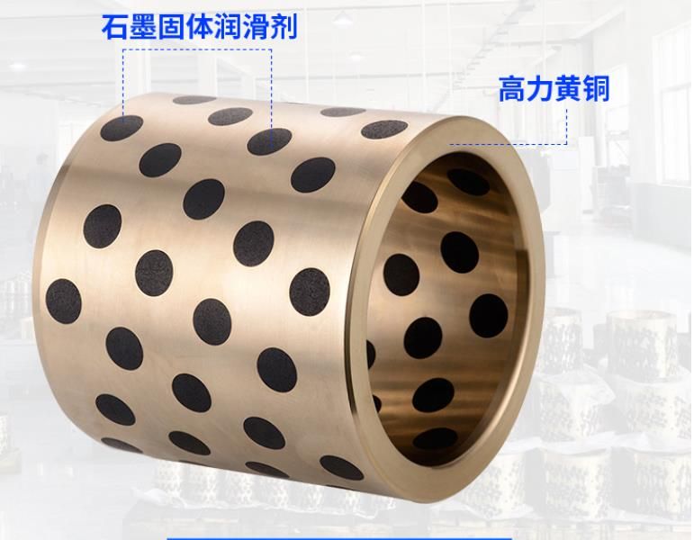

问题是这样的:
同一根轴上要穿两个高力铜套,这种安装有没有什么要注意的事项;铜套需要浸泡油吗
发表于 2021-10-27 11:17:55 | 显示全部楼层
不需要 本身自润滑
发表于 2021-10-27 12:29:05 | 显示全部楼层
  自润滑含油铜套
发表于 2021-10-27 21:05:53 | 显示全部楼层
结构可调不要互相憋劲。

发表于 2021-10-29 16:52:08 | 显示全部楼层
轴的表面质量一定要跟上去。配合也要合适,过紧过松都会破坏结合面。
发表于 2021-10-30 03:04:13 | 显示全部楼层
铜套强进去的时候,注意不要破坏上面的石墨粉。

发表于 2021-10-30 08:51:02 | 显示全部楼层
装配前,无油衬套最好放油里浸泡一段时间
