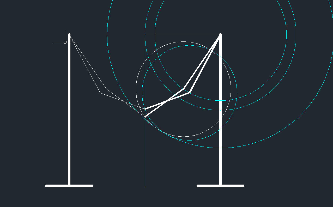

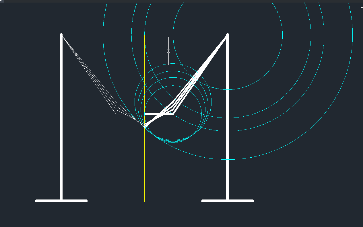

发表于 2021-10-23 21:19:39 | 显示全部楼层
比划了一下,根据已知条件没有唯一解呀。
2011侠,线段总长为3a,这个不是隐藏条件  发表于 2021-10-25 15:51
隐藏条件是线段总长是一定的  发表于 2021-10-25 08:59
“重物的不同位置”,如果是指两个维度的确定条件,就可以获得唯一解了。  发表于 2021-10-23 21:22

列出力的平衡方程不就可以了。我之前企图用有限元分析做,但是没做成。
发表于 2021-10-25 09:16:47 | 显示全部楼层
不能看,看后自己就和傻子一样
发表于 2021-10-25 10:21:15 | 显示全部楼层
如果三个点在绳上无约束,自由移动的,只能在中间平衡。
如果三个点可以在绳上任意点固定,三点任意位置可平衡。
发表于 2021-10-25 13:38:25 | 显示全部楼层
可以理解几段长度变化的连杆(所有的连杆累计总长度不变)同时具有对称属性。
再求出不同连杆长度角度变化函数,在带入力的矢量图即可。
