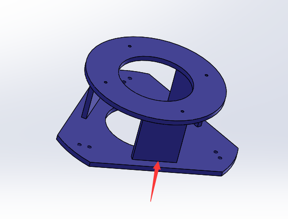

见图,我的这个是焊接件,因为比较大,圆板直径600多。
我发现个问题啊,什么时候焊接合适,什么时候机加合适,可能小件机加合适,但是,大概多小的机加合适呢,
应该就是掏空的时间比较少。
高手有经验的指点下,大概多大的体积机加合适啊,我比较倾向于机加,因为焊接不确定性太多,小工厂的焊接容易出问题
发表于 2021-9-27 16:31:05 | 显示全部楼层
粗加工----焊接-----退火去应力-----精加工。
发表于 2021-9-27 16:32:35 | 显示全部楼层
不想焊接的话,5个件全部螺栓连接不好吗?掏空?你不会想找个一米见方的铁疙瘩把中间掏空吧?
发表于 2021-9-27 16:40:26 | 显示全部楼层
加一些能辅助焊接定位的结构在里面,如孔轴定位之类的,一定程度上可以减少焊接误差及变形
焊接之后去除应力之后还是要刷一刀的,不然基本上面不平的。  发表于 2021-10-6 16:56
发表于 2021-9-27 16:40:32 | 显示全部楼层
你得说下什么要求 ,不没什么精度要求就都焊前加工。
发表于 2021-9-27 16:43:38 | 显示全部楼层
焊接会变形,精度要求高的话,都是焊接后机加工
发表于 2021-9-27 16:53:48 | 显示全部楼层
夹具固定——焊接降温——焊后去应力——(如果平面度要求高)加工平面——(如果要求不高)划线打孔(如果要求高)夹具打孔
发表于 2021-9-27 20:38:57 | 显示全部楼层
铁板裁剪成型,粗加工,然后焊接,最后精加工,可以节省不少成本
发表于 2021-9-27 22:18:37 | 显示全部楼层
焊接省成本,工艺步骤多,需要经验积累。
发表于 2021-9-27 23:58:18 | 显示全部楼层
你说得对,这么大大的零件,如果要用掏空的加工方式,要用床子加工去掉很多材料,加工费很多。如果上下用两块板,中间几块立板加筋板就成活了,上下面有精度用床子加工的工作量也不大。
