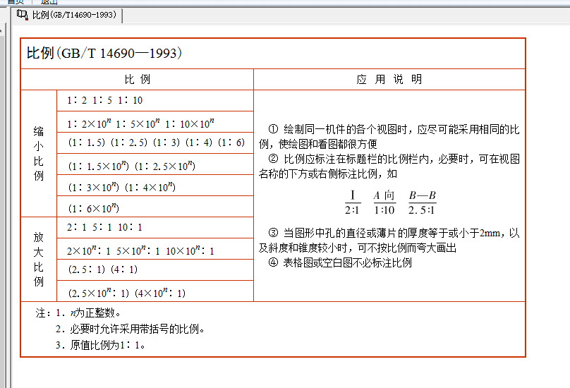

关于绘图比例

 楼主| 发表于 2021-9-8 18:40:07 | 显示全部楼层
|kongping发表于 09-08 17:52<br>对,如果调整图号还是不太理想,那只有调整标题栏里的比例了。<br>主要是打出来的图能看清楚,图面利用率高,总体大小比例合适就行了。<br>
嗯,标准里给的比例尺
估计是根据手工绘图需要设置的,为了方便;
1:5和1:2
1:5和1:10
1:50和1:100
这些中间都没有给出,
而且前后两个比例相差太大,不方便
发表于 2021-9-8 19:00:10 | 显示全部楼层
妖洞两拐 发表于 2021-9-8 18:40
嗯,标准里给的比例尺
1:5和1:2
不单就这些吧,也有带括号的其他比例,还是比较丰富的,可参考下GB/T14690-1993
