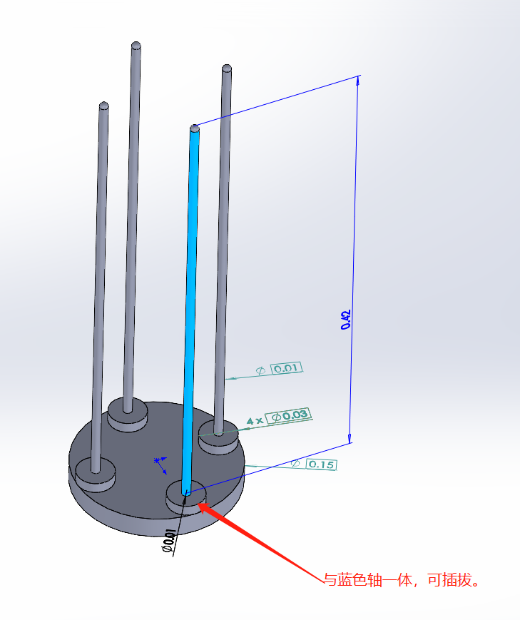

有没有大神帮我做一个非标小型设备
发表于 2021-8-27 22:53:03 | 显示全部楼层
材质是铜的吗?几千件上自动化太不合算了啊。
另外高度150mm装不了100个啊。
一个小工装是不是是就可以了?
垫片架
垫片架
发表于 2021-8-27 23:26:35 | 显示全部楼层
另外高度150mm装不了100个啊。
一个小工装是不是是就可以了 ...
可以在你这个图上发挥一下,在这个图上面做一个大圆盘,大圆盘上分别开4个直径比250稍大一点的孔,垫片,从这个孔下去刚好能套在4根小圆柱杆上。
发表于 2021-8-28 08:18:01 | 显示全部楼层
弹夹上料+凸轮分割器

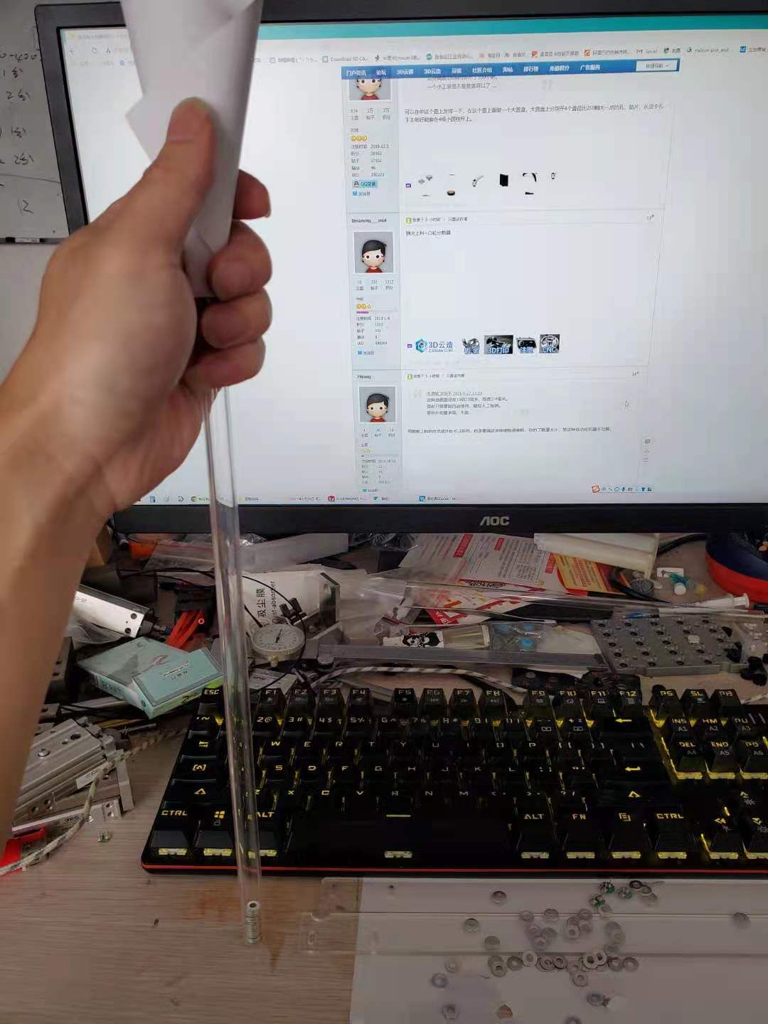

发表于 2021-8-28 14:46:27 | 显示全部楼层
漏斗就行,我试了
发表于 2021-8-28 16:17:43 | 显示全部楼层
朱威威 发表于 2021-8-28 14:46
漏斗就行,我试了
哈哈,不错
