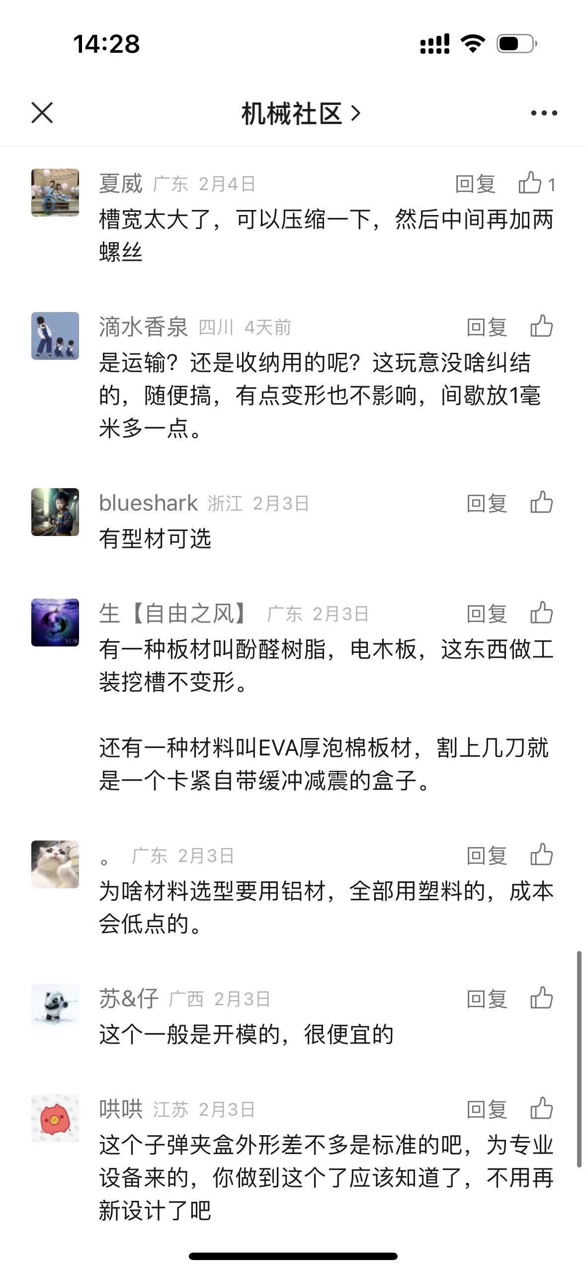

还是用螺丝吧,POM热熔几个螺母,带台阶的螺母,拧紧就平了
感谢指导

为啥不用玻纤板,也绝缘啊,而且没那么容易变形。或者电木板也行啊。PP,POM都是很容易变形的。不考虑成本,可以用进口含陶瓷的PEEK料,除了贵,符合你所有要求,绝缘,耐高温,不易变形。
发表于 2021-8-24 17:25:13 | 显示全部楼层
尺寸也不算大啊,4mm的槽插2mm的板,就算是变形了也没关系吧
发表于 2021-8-29 09:40:50 | 显示全部楼层
看着像焊线机之类的料盒,直接做厚,换下PEEK或尼龙,变形没那么大。
