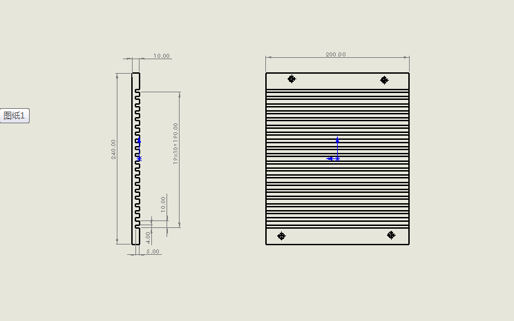

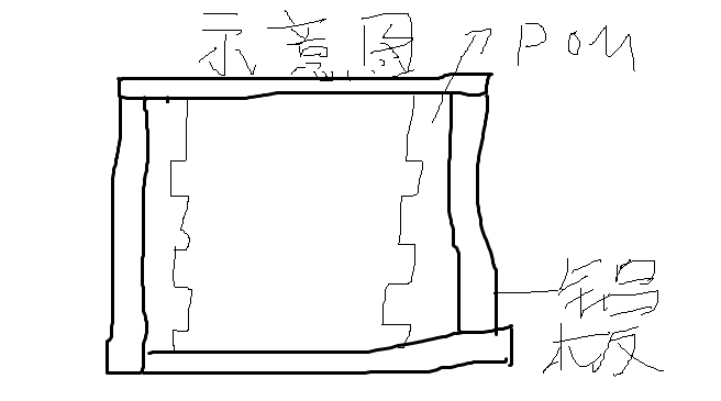

需要设计一个装PCB的料盒,想着与工件接触的地方用POM,PCB板厚2mm,然后将POM锁到铝板上,请问一下此方法能将POM板拉直?这种方案是否可行呢,望各位大佬指教

发表于 2021-8-18 23:01:41 | 显示全部楼层
2mm厚PCB插在4mm槽中?

发表于 2021-8-19 07:57:26 | 显示全部楼层
POM板容易变形,1、目前4个螺丝不够,固定孔多开些,分布均匀,可以压平;2、大板子拆分成2个小板子,也可以减少变形量
发表于 2021-8-19 08:19:59 | 显示全部楼层
我感觉也可以把pom锁在铝板上,多锁几个螺丝,然后再上机飞到想要得厚度。
发表于 2021-8-19 08:25:30 | 显示全部楼层
盒子做成带底儿的,POM板用胶粘到底下的铝板上就可以了,不用螺钉;
200×240不算大,底板2mm足够,怕变形底板下面可以加几条筋板。
发表于 2021-8-19 08:40:36 | 显示全部楼层
不能直接和铝板接触吗
发表于 2021-8-19 08:47:06 | 显示全部楼层
这不就是锁板加工嘛,可以的呀 。还有因为是赛钢,上螺丝 最好加钢丝牙套
