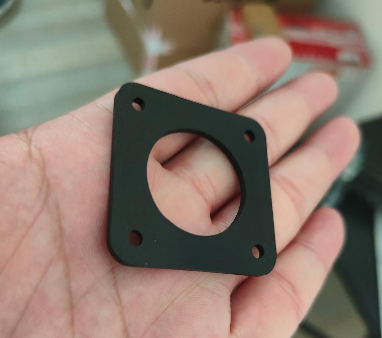

楼主: 大东哥
电机与安装座之间加垫子

实际使用没多大影响,但是对减震效果,减小噪音效果非常明显
所以可有可无的情况下,我偏向可有

减震其次,密封为主。
发表于 2021-8-19 13:43:02 | 显示全部楼层
减振橡胶垫。
 楼主| 发表于 2021-8-19 16:33:15 | 显示全部楼层
ZHTJST 发表于 2021-8-19 09:04
减震其次,密封为主。
密封对象是什么呢

是不是小的步进电机,我最近在diy一个电动滑轨,买的42步进电机,看到配件有这个也买了,说是隔震的,但发现装了之后电机轴不够长,后来就没装了,因为电机要低速运行,会有噪音和抖动,后来换了细分256的驱动,没啥事了。 QQ截图20210820161943.jpg

学习了~步进和伺服都有,功率50W的

减震、调节位置,多数垫子的作用
发表于 2021-8-22 22:23:34 | 显示全部楼层
可以考虑增加缓冲垫
发表于 2021-8-22 22:24:32 | 显示全部楼层
可以试着增加防震垫
发表于 2021-8-23 09:02:54 | 显示全部楼层
减震、还有起一个完全配合,比较加工时平面也可能出现平行公差的作用
