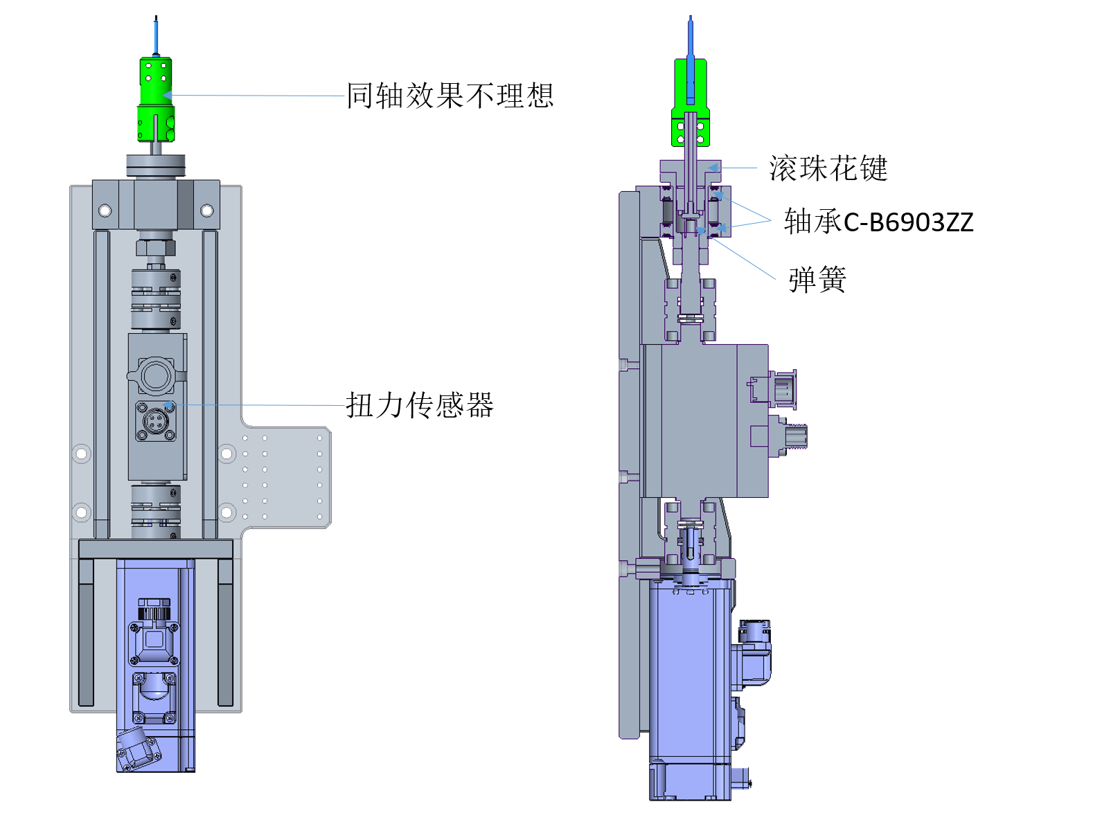

咨询下各位大佬,这个结构目前同心效果不理想;想知道哪里出了问题

看轴承支承的位置的同轴度。和图纸中的装配要求。

这个是截图图示

发表于 2021-8-16 09:44:16 | 显示全部楼层
首先是你的轴承和配合,是不是高精度的轴承,轴承内外是怎么配合的,配合间隙是多少,在这个的前提下,前段有没有设置可调装置,有没有打表?
发表于 2021-8-16 09:59:44 | 显示全部楼层
同轴度不理想是和你设计的相差多吗?设计上为保证同轴度怎么考虑的轴承精度、零件的制造精度、零部件间的配合公差等?
发表于 2021-8-16 10:22:15 | 显示全部楼层
想保证同轴度的话得做个刚性的工装辅助装配,装配时还得用千分表测量,用塞尺去测间隙,垫铜皮
如果你这个机构对同轴度要求不是很高的话,换个对同轴度不高的联轴器类型就行了
发表于 2021-8-16 10:25:42 | 显示全部楼层
谁跟谁的同心?
绿色的夹头,内外圆同心?那是加工精度保证的。
伺服电机和花键轴同心?本身就用了两组联轴器,设计时就考虑了不同心啊!否则不是可以用刚性联轴器了!
精度要求高,零件加工精度、装配基准、打表等都少不得。
发表于 2021-8-16 10:59:13 | 显示全部楼层
看图就是打螺丝的样子 ,要那么高同心度干嘛?目测1mm+问题不大
