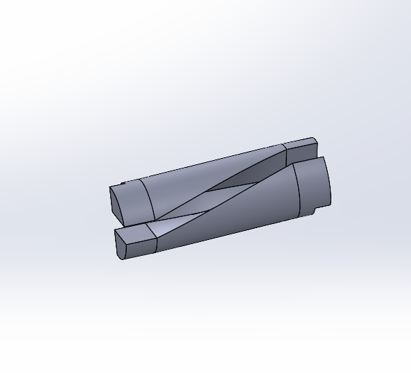

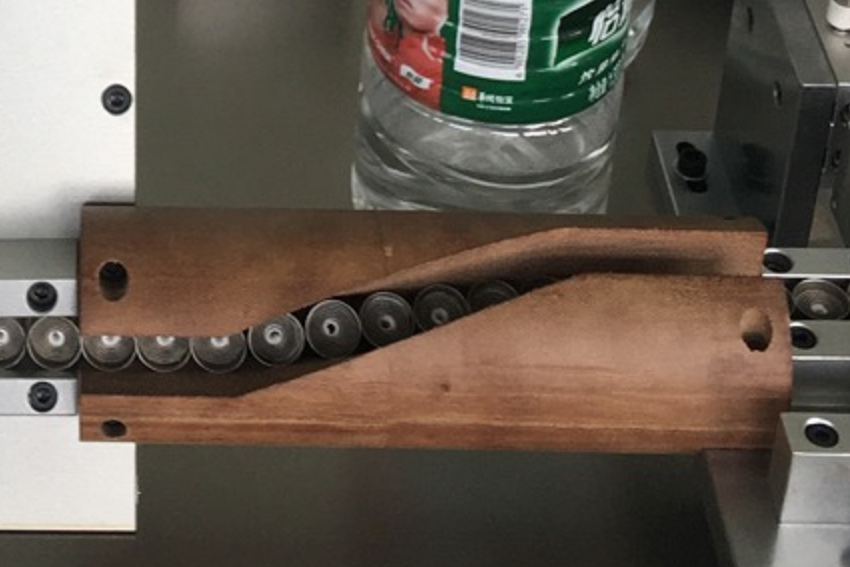

需要加工一种横转竖的轨道,走圆柱类似电池那种。 一直找不到做的方法。 问了很多家机加工都说弄不出来。请问大神这种应该怎么弄。或者有没有直接可购买的。
在别人的机构看到这种。
发表于 2021-8-13 16:41:49 | 显示全部楼层
拆成几件来拼焊
发表于 2021-8-13 16:47:18 | 显示全部楼层
感觉五轴的应该能做出来
发表于 2021-8-13 17:01:11 | 显示全部楼层
多少件?数量10件以上可以做。
发表于 2021-8-13 17:02:53 | 显示全部楼层
是不是直径小,槽深,导致的没法加工?感觉你的模型,槽的根部不像是绕着轴的螺旋线啊。还有是不是能考虑把这个导向的槽改成螺旋凸台,另一个零件改成带槽的
发表于 2021-8-13 17:29:04 | 显示全部楼层
四轴数控铣就可以加工哦!
发表于 2021-8-13 17:45:46 | 显示全部楼层
这不就类似于洗罐机的进出口嘛,低速用圆钢折弯,高速的把反转器拆成一片一片的加工
发表于 2021-8-13 17:56:46 | 显示全部楼层
换向器。有专门的厂家做。
发表于 2021-8-13 19:11:14 | 显示全部楼层
干不了估计是没车铣复合的床子。
发表于 2021-8-13 19:32:24 | 显示全部楼层
5轴加工,好像电池设备上面的零件
