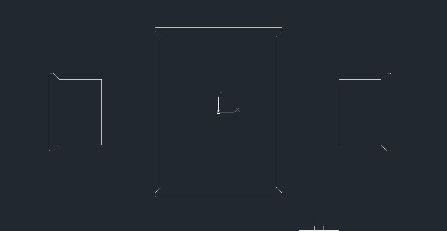

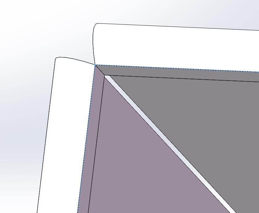

新手问一个钣金下料的问题
发表于 2021-8-12 08:51:03 | 显示全部楼层
这个箱子,深度不深的话还可以,太深的话是折不 出来的,必须要分割焊接才行,折弯的时候,不要折那两面就可以了。
发表于 2021-8-12 10:55:39 | 显示全部楼层
按照楼主说的浪费料,不考虑排版优化,其实浪费的是1 ,2左右两个小正方形。不考虑材料回收和二次利用,浪费的材料费也就几块钱。
如果采用焊接,增加的焊接、打磨等费用估计得十几块钱,整体美观和强度还要打折扣。
发表于 2021-8-12 19:10:21 | 显示全部楼层
有那个模型拆分的命令的吧
 楼主| 发表于 2021-8-12 22:00:45 | 显示全部楼层
醉生梦 发表于 2021-8-11 07:36
看图说话,友情提示:切除时不要勾选“正交切除”选项
感谢您的帮忙,我在做拉伸切除的时候,没有得到像您演示那样的效果。
您是怎么做的呢?我是在地面上做的草图,切除的效果没有去掉处折弯。请赐教。

俺老孙来也 发表于 2021-8-11 08:47
直接转成DWG 然后 改下料图就行
展开这个件,把展开图保存为dwg文件,然后用cad打开。用x命令炸开,使用M命令移动要分开的部分,最后用L命令补齐缺失的线。
我这么操作,!
有问题的地方,还请指正!
谢谢!
