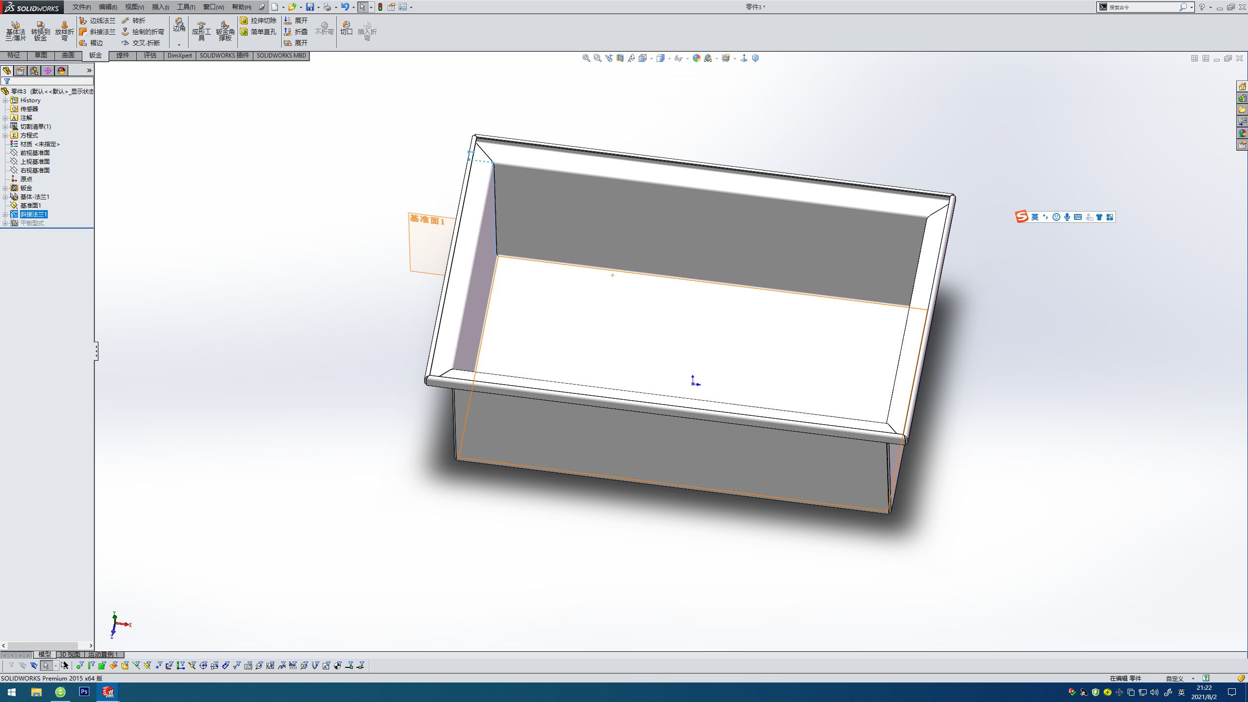

           本人新手一枚,在工作中一个问题。

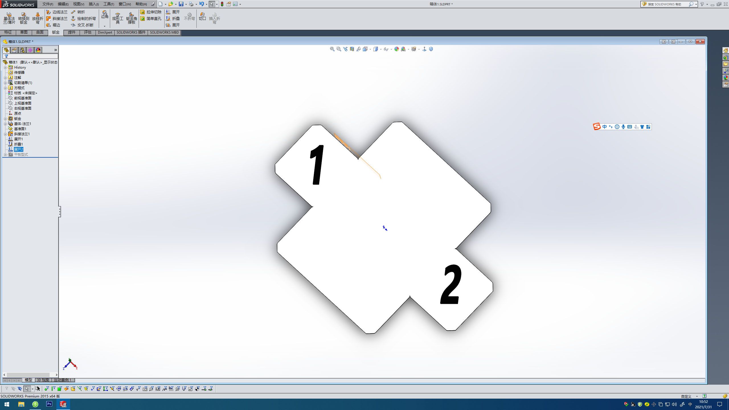

           使用SolidWorks斜接法兰,画了一个机箱。展开料是一整块。如果这样生产会浪费材料。我想把展开图中的1.2两块单独下料,再通过焊接的方式形成整个箱体。
           不知道如何把这个1.2从整体中分开(不是去掉不要,)。在SolidWorks中如何操作。
            本人新手,如果您肯赐教请说的详细些,谢谢!

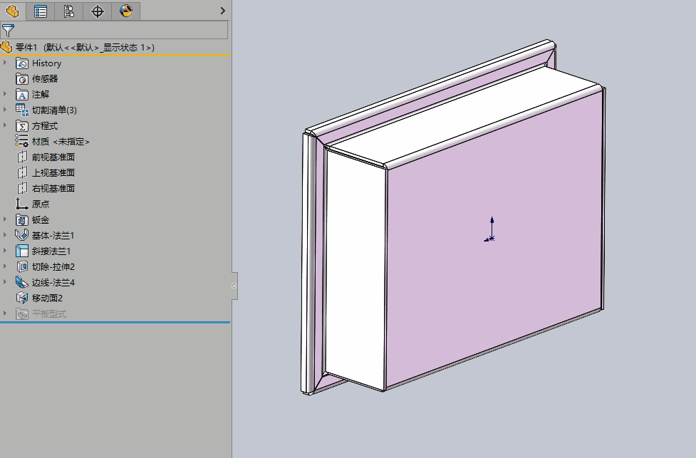

看图说话,友情提示:切除时不要勾选“正交切除”选项

直接转成DWG 然后 改下料图就行

用 分割 功能
