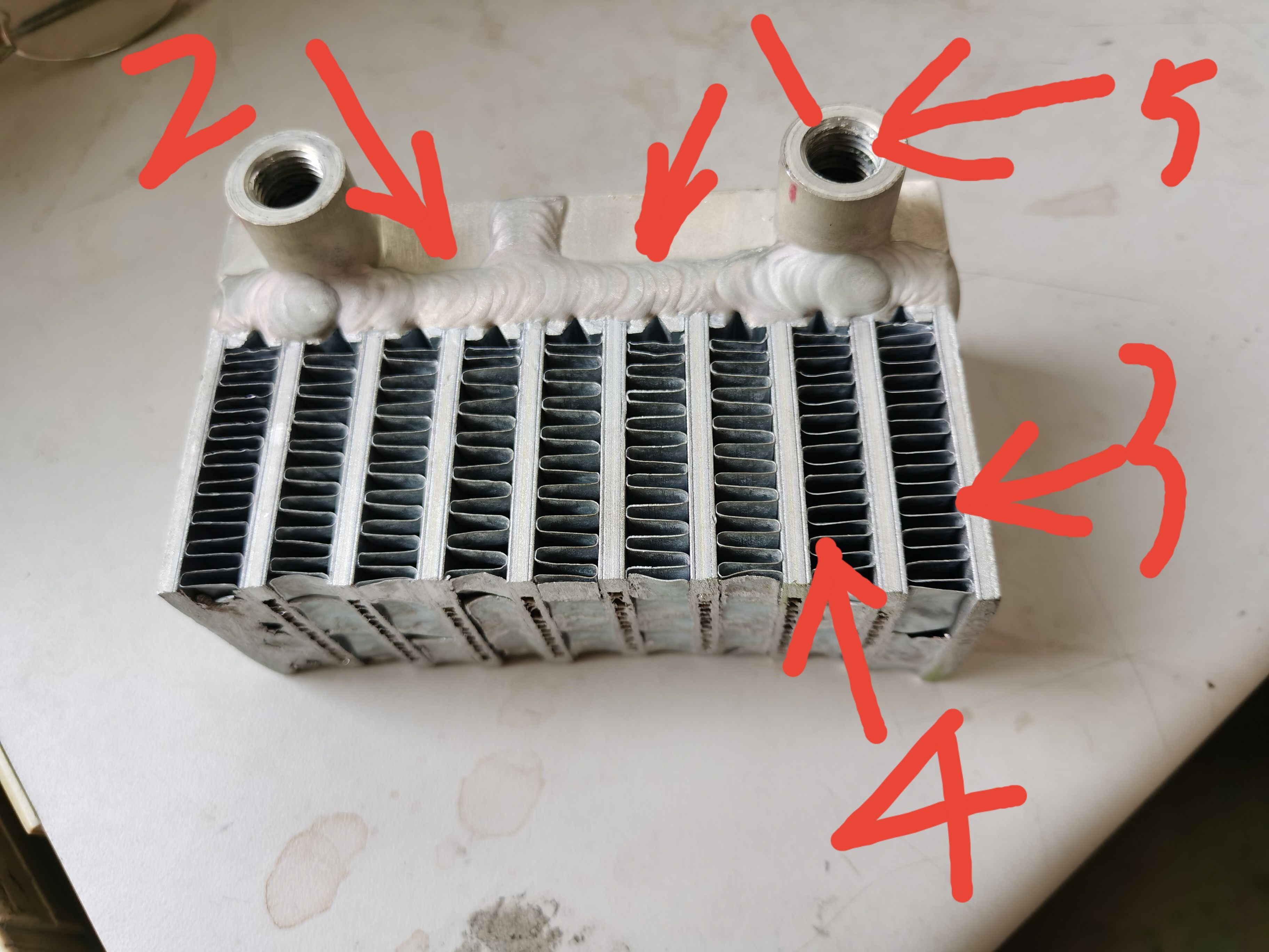

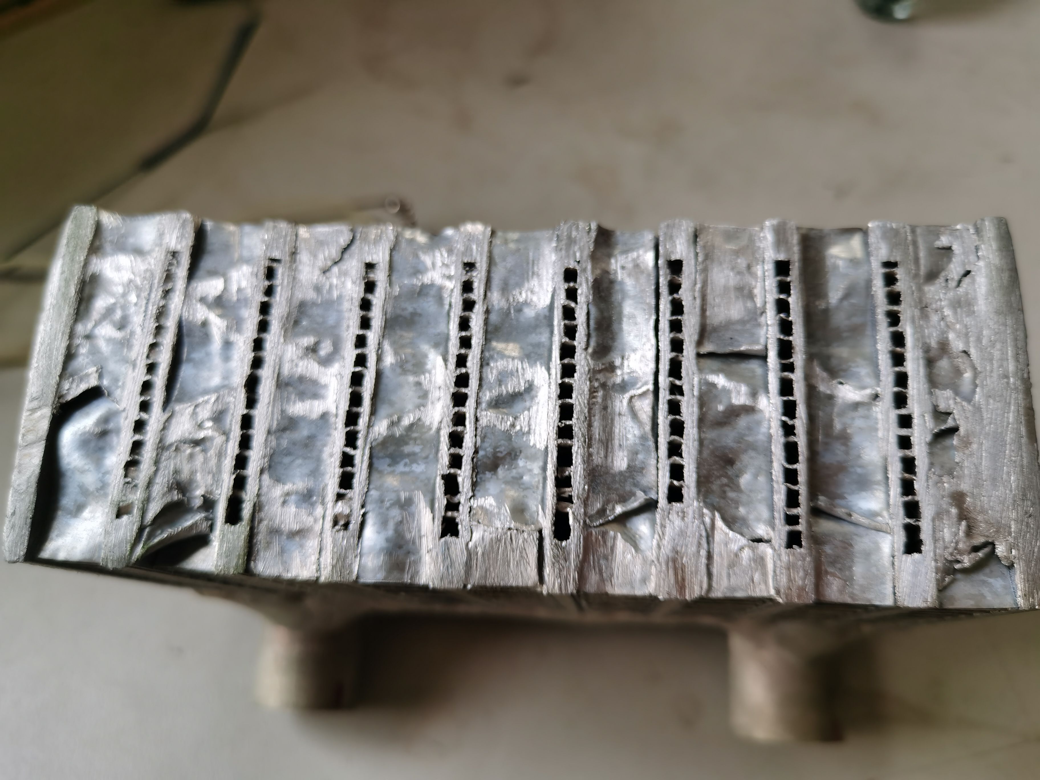

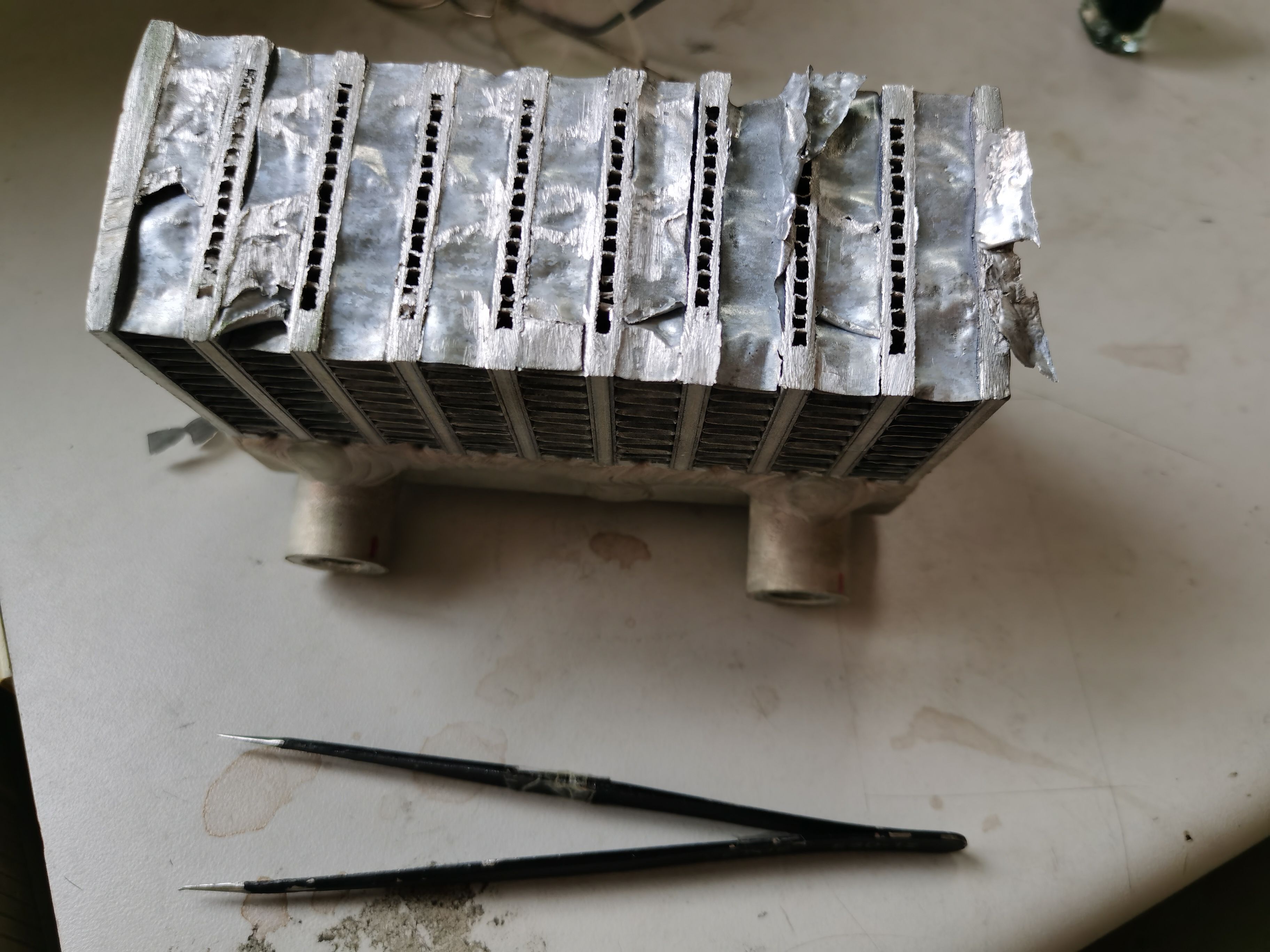

这两天拆了一个使用了5年的空对空板式换热器,并把换热器切开,想看看换热器里面的流道有没有污垢?若有污垢,就要想办法清洗。拆开之后,发现内部的压缩空气流道和外部自由流动空气的流道都非常干净。

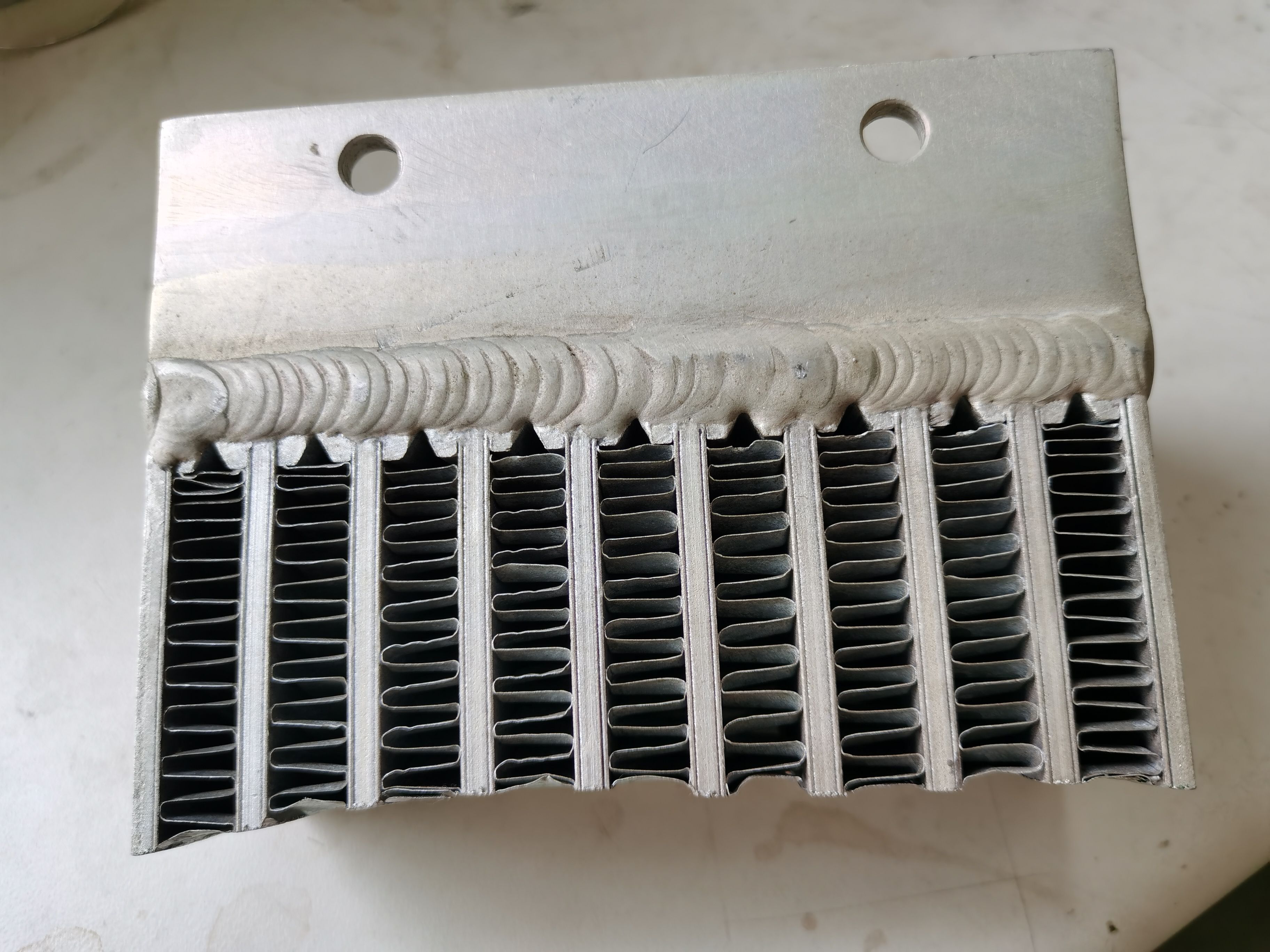

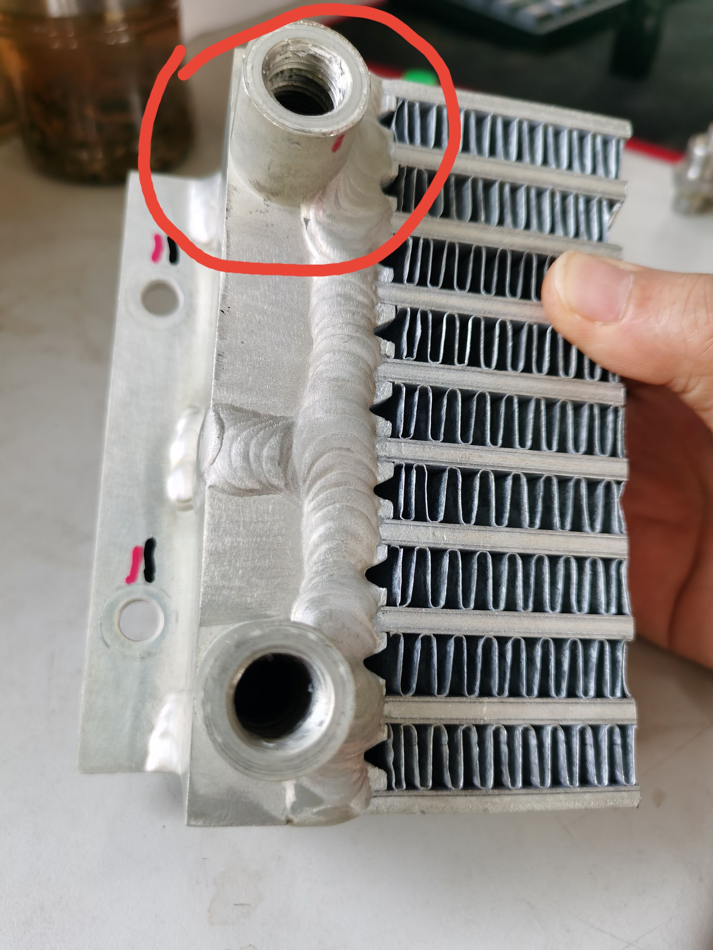

已经拆开了,就想有所收获,然后,看到接口和1,2换热箱,换热翅片等之间,有的有焊缝,比如,1和2。有的没有焊缝,比如1和5。不懂这种板式换热器的制造工艺,想学习学习。
请问哪位社友做过这种板式换热器,能不能说说它的制造工艺和要注意的问题?不胜感激。

老板其他地方的公司有生产板式换热器,7、8年前去参观过一次,当时里面的翅片都是用普通冲床冲压成型的,最后用真空焊接设备焊接。具体制造工艺其实可以某宝或阿里巴巴上找到商家问下更方便
发表于 2021-8-10 15:34:17 | 显示全部楼层
真空焊,把焊丝放到焊缝处,放到真空炉中升温,焊丝融化,完成焊接

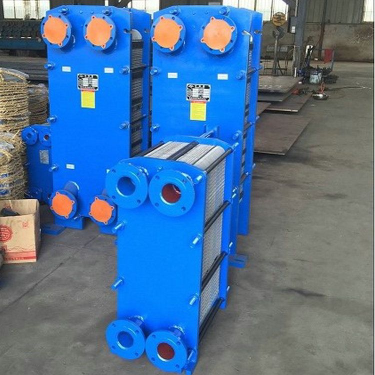

发表于 2021-8-10 21:17:58 | 显示全部楼层
工厂现在用的都是楼上照片的那种板式热交换器
发表于 2021-8-17 13:52:18 | 显示全部楼层
6楼的才是真正的板式换热器,换热面积大效果好,
