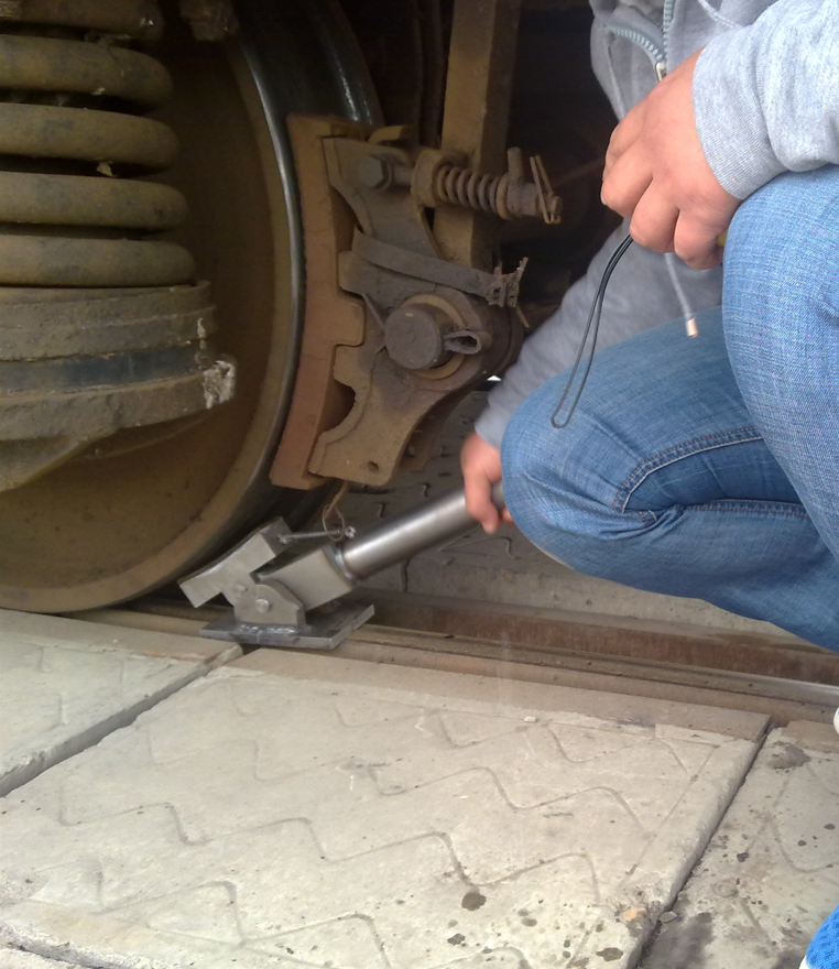

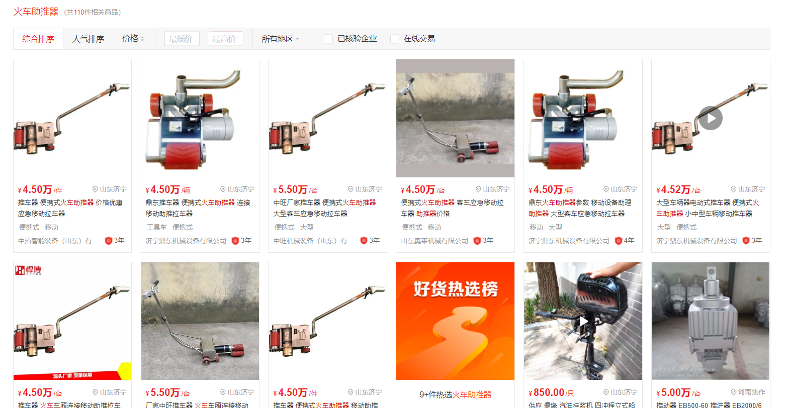

发表于 2022-5-23 20:22:05 | 显示全部楼层
1. 小轮的位置,感觉给车轮的受力点不好,但到底哪里好,还真不好确定,力学好的可以帮着分析下;
2. 小轮受力,会给链条一个弯曲的作用,可能直接把链条损坏了,如果还用这个结构,可以考虑用很长的连接板(就是把小轮的安装支架沿轨道方向加长,加特别长),缺点是这样的结构只能让推动的小轮往复运动。
3. 去查一下或者厂内火车推进器、或者助推器吧(或者相关的名字),这是用来车厢维修时候人用它来驱动车厢沿轨道走的,那个能推几十吨的车厢,去做个参考,看能不能有帮助。它的原理是利用三个带驱动的轮子挤进火车轮跟钢轨之间,推动火车轮滚动的,这种方式相当于你用手去推车轮的边缘让它旋转,需要的力就很小了。
原先设计过一个依靠杠杆撬动车轮旋转的手动测试工具,人可以驱动十几吨的车厢,后期是想改成电动的,最后也没继续下去。
