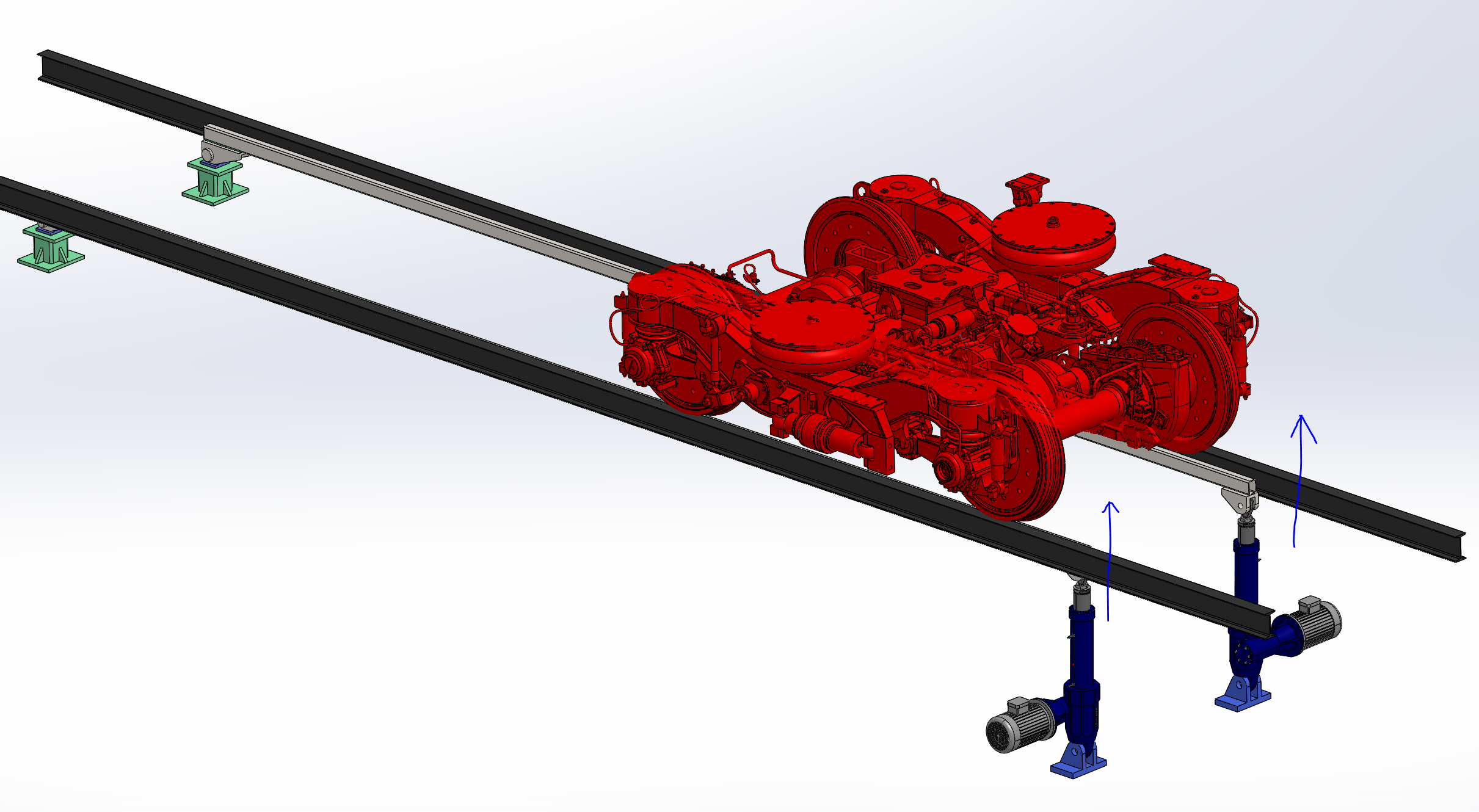

请教一个链条驱动结构

感觉,推动轮,好小啊

move3309 发表于 2021-8-5 13:00
小黄轮像刹车一样
想把尺寸做小一点,比例看起来不太协调
补充内容 (2021-8-6 09:44):
因为其他地方不让推呀,而且推力作用在轮子上有什么问题呢,可以转动的嘛
不是比例问题,推力作用点怎么可以在轱辘上呢?  发表于 2021-8-6 08:26
 楼主| 发表于 2021-8-5 14:14:59 | 显示全部楼层
wx_c57kw5nu 发表于 2021-8-5 13:17
你这不是推走,是想要把红色件顶起来啊。
车架很沉,8T重,顶是顶不起来的,想靠水平方向的分力去推动。
 楼主| 发表于 2021-8-5 14:20:07 | 显示全部楼层
谦卑畏天恩 发表于 2021-8-5 13:13
那就做一个能在钢轨上行走的驱动车吧
哎嘿,挺不错的思路,想了一下在轨道上运行的话,不会影响后面车架进来吗?能否再讲讲

做两个钩子拉吧。
发表于 2021-8-5 15:25:45 | 显示全部楼层
楼主可以根据角度,分析一下受力,从比例上来看,轴跟槽感觉会卡死,或者链条拉不动。这种方式最好是推轴,不要推轮子,会增加很多处摩擦力。
有一个思路,楼主可以考虑下,不知道适不适用。如果是单方向移动,把两根导轨倾斜放置,很小的角度,利用重力分力移动,在轮子的前方增加一个你现在类似的机构,来控制速度。如果是往复移动,就变成导轨高度可调,用液压,会稍微麻烦些

 楼主| 发表于 2021-8-5 15:57:33 | 显示全部楼层
xingqier 发表于 2021-8-5 15:25
楼主可以根据角度,分析一下受力,从比例上来看,轴跟槽感觉会卡死,或者链条拉不动。这种方式最好是推轴, ...
感谢,我们最早的方式就是像您说的这样用推杆将将钢轨一端顶起来一个倾斜的小角度,但是客户不同意改造导轨,还尝试过在钢轨内加一根辅助的钢轨顶升轮缘,如图,但是这个工位的总长度是9米,要保证这么长的辅助钢轨的不变形,尺寸势必会比较大,将两根辅助轨做成框架式的又影响下方空间,很头疼,所以没继续往这个方向考虑,实在没办法,可能还得回过来按这个思路。
发表于 2021-8-5 16:15:10 | 显示全部楼层
shaziizahs 发表于 2021-8-5 15:57
感谢,我们最早的方式就是像您说的这样用推杆将将钢轨一端顶起来一个倾斜的小角度,但是客户不同意改造导 ...
工位确实很长,如果还是调整角度这个思路,可以考虑在钢轨下方增加弹簧,一是用来支撑钢轨,减小变形,二是提供一部分向上的推力
