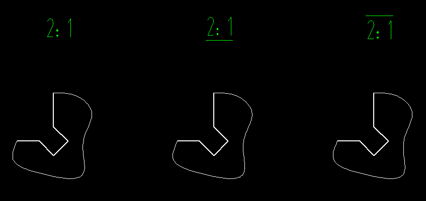

图纸只有一处放大图,不注放大图名称,只注放大比例,下列注法哪个更靠谱
发表于 2021-8-2 11:03:06 | 显示全部楼层
第一种

发表于 2021-8-2 11:03:18 | 显示全部楼层
不写名称,别人怎么知道放大的是哪个地方呢
全图只有一处,不写名称也是可以的  发表于 2021-8-2 14:54
发表于 2021-8-2 11:12:27 | 显示全部楼层
第三种上面加字母。  最后视图加抛切的图形,圆形还是方形?
全图只有一处,不写名称也是可以的;图形只是示意,不必在意对错。  发表于 2021-8-2 14:56

发表于 2021-8-2 11:31:06 | 显示全部楼层
一般是第三种,然后上面加视图名称,这个比例我觉得甚至没必要,现在没有拿尺子量尺寸的做法了

第三种上面加名称是常规标注;作为纸质图纸(非电子版、非数控版),很多地方是需要放大图的;另外尺寸是加工出来的,不是测量出来的!  发表于 2021-8-2 15:03
 楼主| 发表于 2021-8-2 12:51:24 | 显示全部楼层
局部放大图画法(摘自GB/T17452—1998)
1.      局 部 放 大 图 画 法 与 标 注 局部放大图可画成视图、剖视、断面,它 与被放大部分的表达方式无关。
2.      局部 放大图应尽量配置在被放大部位的附近。
3.      绘制局部放大图时,除螺纹牙型、齿轮和 链轮的齿形外,应用细实线圈出被放大的 部位。
4.      当同一机件上有几个被放大的部分时,必 须用罗马数字依次标明被放大的部位,并 在局部放大图的上方标注相应的罗马数字 和采用的比例。
5.      当机件上被放大部分仅一个时,在局部放 大图上只需注明所采用的比例,同一机件上,由不同的部位得到相同的局 部放大图时,只需绘制一个局部放大图。
6.      必要时可以采用几个视图表达同一个被放 大部分的结构。

发表于 2021-8-2 13:42:44 | 显示全部楼层
你 要注明,放大的哪一部分的啊
我只想问标写比例文字加不加横线( ▔ ▁)  发表于 2021-8-2 14:51
发表于 2021-8-2 15:58:20 | 显示全部楼层
直接标注做清角不可以吗?
只是问标注问题,图形只是示意,对错不必计较,谢谢回复  发表于 2021-8-3 10:57
