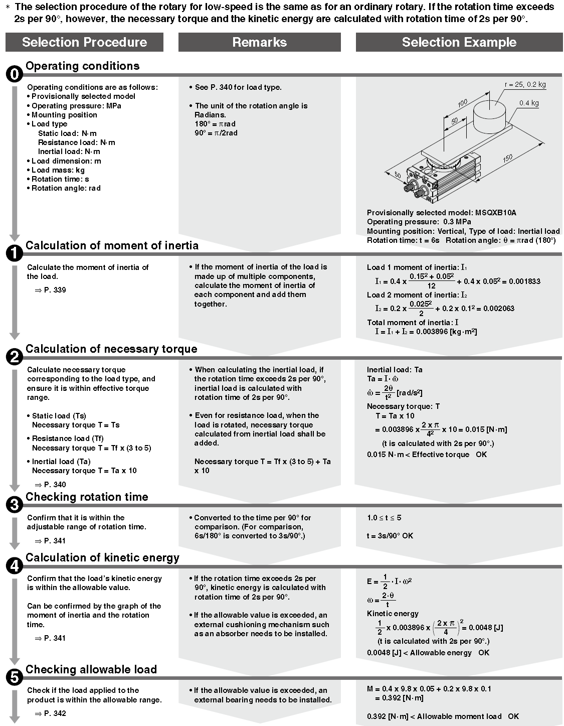

首先,LZ的计算过程方向是对的,先算出转动惯量,再算上角加速度,问题出在这个180°应该算成弧度,是个π,而不能算180。
这也是上面有人提了两次一定要用π的原因。
第三张图是SMC的算法,亚德客的类似,(两家的角速度都乘了2,可以认为是旋转气缸的特殊性),常规算法就是角速度=角弧度/时间。
安全系数可以选大一些,这么长的旋转半径,速度快了的话,冲击力比较大,要算一下E值是否合适,最好是外加两个油压缓冲器,通常旋转气缸自带的吸能不一定达到要求,会反弹、摆动等,吸盘吸弧面产品,抖动会掉的!

这种气缸里面就是齿轮齿条结构加轴承的。我有个朋友之前设计了一款,买的时候搞错了,没买油压缓冲器版本的,用了几下就把齿轮齿条干断了。这种结构只要计算好了,是可以使用的。我倒是觉得他如果自己算不准,可以交给亚德客帮忙算算。或者去SMC官网填数字算,SMC官网有专门的选型页面,你只要按照自己的工况往里面填数字就行。
https://www.smc.com.cn/select/ramss/zh-cn/index.html
我之前就用这个网页计算来确定自己的结构是否合理的。目前设计了两种使用情况,都是没有问题的,最长的用了三年多了,依然健在。
发表于 2021-7-31 09:33:32 | 显示全部楼层
你给出的条件是没法计算的,这个是要用到负载重心位置距离旋转轴的距离,但是你没有给出来,只给了负载。你可以在SMC的官网上去填入你的实际工况然后里面会给出计算结果,不用你自己算的。亚德客的那个跟SMC的计算是一样的,选的时候把安全系数选高一点就行,这种情况是必须选油压缓冲器版本的,最笨的办法是按照计算结果加一个缸径出来肯定没问题。
