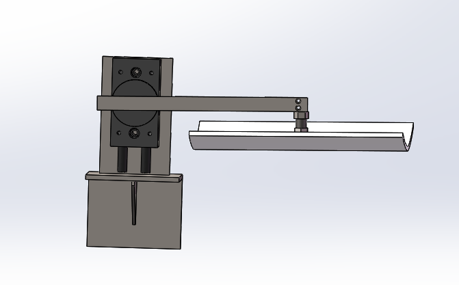

    刚接触非标这块,
   打算弄个180的旋转气缸将工件翻转180°,便于加工,不知道哪个气缸比较合适,
  根据亚德客的选型手册,轴向负载和径向负载都没有问题,
但是弯矩负载感觉差很多,想请教下看我算的是否正确
计算
计算

不要计算了,放弃你现在这个结构设计吧,不能满足功能需求的。

发表于 2021-7-30 14:08:46 | 显示全部楼层
吸盘在弯板上,工件也是这么弯的吗?用吸盘不怕漏气?

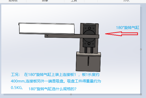

发表于 2021-7-30 14:18:09 | 显示全部楼层
哪个是气缸,哪个是L1,哪个是L2
你这个气缸要怎么个旋转法,一个指示没有,需要别人猜猜猜
发表于 2021-7-30 14:43:49 | 显示全部楼层
旋转机构另一端加配重,保证重心在中间。按你图中这样设计,就算能用,我保证每一个参观的人,只要懂设计,都会提问的。
发表于 2021-7-30 14:54:38 | 显示全部楼层
精度要求不高,没有问题。
