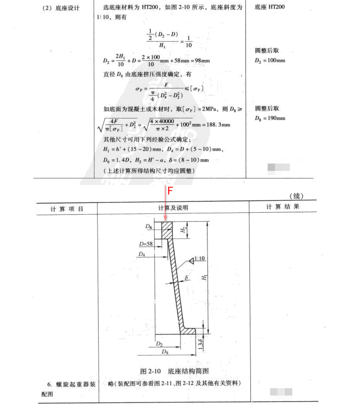

机加的结构件厚度有什么标准吗

fuyu389 发表于 2021-7-28 16:21
比如说吧,图里这个件,内径35,外径多少合适呢,底下法兰厚度多少合适呢,还有如果内径60呢,我就是没有 ...
你要只是装饰,我觉得2MM厚度就足够了。
但你要承受1000公斤的动载,那么这壁厚10mm也不见得够。还有材料,铝件和钢件,低碳钢和合金钢,是否热处理,都可能影响壁厚。。。。。不想算就靠经验,没经验就参考同类型的。

壁厚根据与之配合的零件,自身结构和强度需要确定,设计可以灵活,而不是死板的一点都不敢动。

应该是要根据这个结构件需要具备的功能和工作时所面临的“工况”来定。。。
一般情况下,用料越少,价格越低。。。

我只能说没标准。

总要的东西,参与传动的东西就要注意点,没什么标准,别太薄就行,你这东西什么用图什么材料也没说
考虑强度和加工性,一般取5~10就可以,法兰厚度8~10也可以,当然,你还得根据法兰大小考虑足够的安装空间
