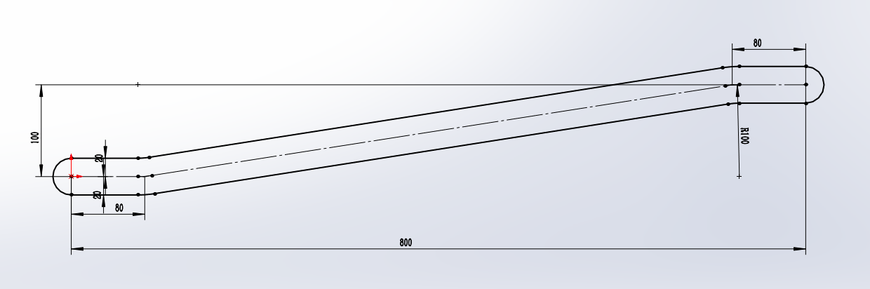

水平方向某一结构作为动力移动800mm左右,用什么结构可以使竖直方向从动装置移动100mm左右?
发表于 2021-7-23 16:24:47 | 显示全部楼层
滑轮组?
发表于 2021-7-23 16:27:58 | 显示全部楼层
楔形块可以
发表于 2021-7-23 16:43:05 | 显示全部楼层
加一个齿轮一段齿条
发表于 2021-7-23 16:57:07 | 显示全部楼层
槽里装个轮
发表于 2021-7-23 19:33:52 | 显示全部楼层
楼上的办法好槽里用轴承,滚上去
发表于 2021-7-23 21:40:56 | 显示全部楼层
凸轮算一个。
发表于 2021-7-24 08:31:26 | 显示全部楼层
曲柄滑块的变形?
发表于 2021-7-24 08:36:24 | 显示全部楼层
同步还是异步
 楼主| 发表于 2021-7-24 08:43:32 | 显示全部楼层
同步异步不是程序上讲的吗,我不太明白你想表达什么
