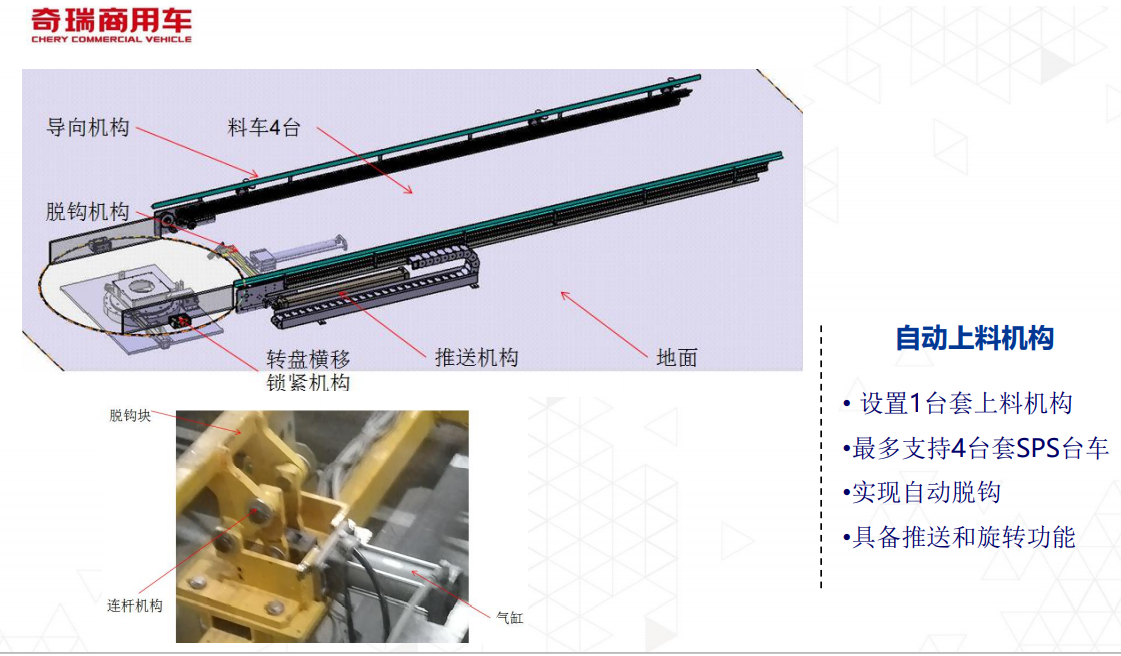

图在这里。

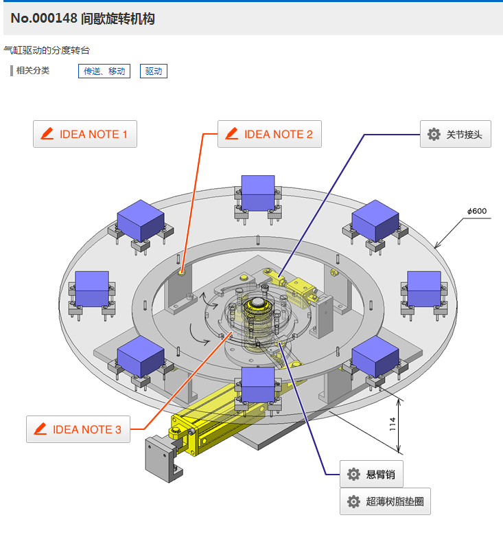

他转盘怎么转动的?在图里我看不出来

米思米案例(No.000148 间歇旋转机构)很好地解释了你要问的问题。
发表于 2021-7-22 13:04:47 | 显示全部楼层
油压转盘  齿轮齿条传动的
高手啊

说实话就这图我也没看到。
发表于 2021-7-22 23:11:34 | 显示全部楼层
第2图中黄色的几个零件是的1张图中的什么位置?
