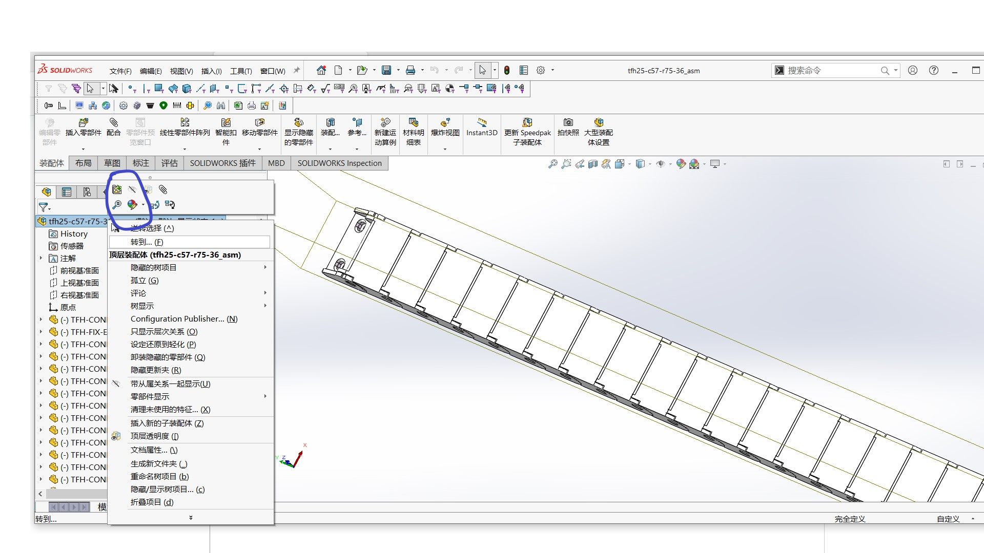

发表于 2021-7-16 21:56:22 | 显示全部楼层 |阅读模式
solidworks 2021 打开 stp 文件后出现这个图标,然后打不开
出现这个图标,然后打不开
出现这个图标,然后打不开

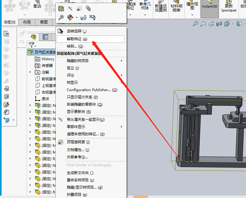

发表于 2021-7-17 08:47:06 | 显示全部楼层
这有什么问题 。正常的呀 。 也可以编辑 。打开单零件  ,解散特征就好了
发表于 2021-7-17 09:16:35 | 显示全部楼层
就这样
发表于 2021-7-17 13:24:15 | 显示全部楼层
那不是四个图标吗

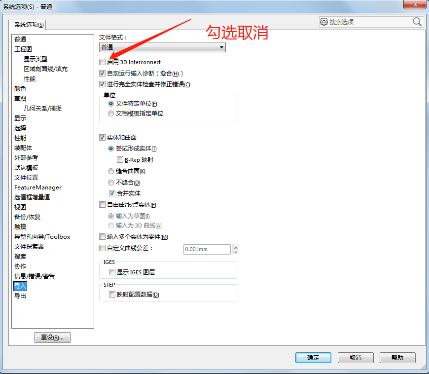

发表于 2021-7-19 14:46:23 | 显示全部楼层
在设置,---导入---启用 3Dinterconnect 勾选取消
勾选取消
勾选取消
