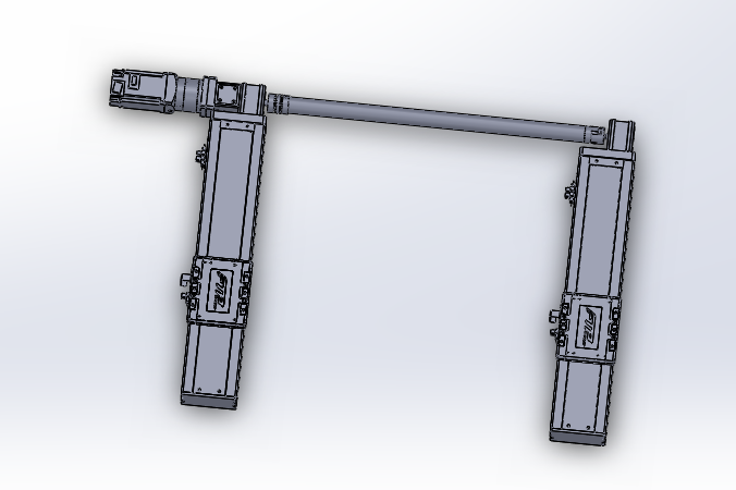

平行轴,单轴驱动,随动轴滞后问题
发表于 2021-7-13 17:35:47 | 显示全部楼层
800以上跨度的必须双驱动

hxglty 发表于 2021-7-13 17:14
这种结构基本上都会存在这种随动轴滞后的问题,精度高的都不会这么搞,搞双驱就没问题
见过两米跨度单驱干得很欢,滑块尺寸记得也就20厘米左右,真是艺高人胆大,我站旁边愣了半天

双驱吧,别折腾

刚度,游隙都i有极限,标本兼治精度要求高双驱吧。

横梁连接点的 刚性看着不太够,而且从动轴的导向略短了些。。

以前在台资厂有个所谓很牛逼的工程师搞了台SMT,单驱的,后面死翘翘,人家三星的SMT都是双驱的
发表于 2021-7-14 11:20:05 | 显示全部楼层
导轨那至少要2个滑块,并且距离要尽量远;
或者加两组同步带,用轴连起来做同步,省钱;
要么双驱动

微信图片_20210714130454.png 丝杆模组双驱一般双电机,同步带双驱可以用链接杆的方式,如图片。

龙门式CNC基本上都是这种原理。
