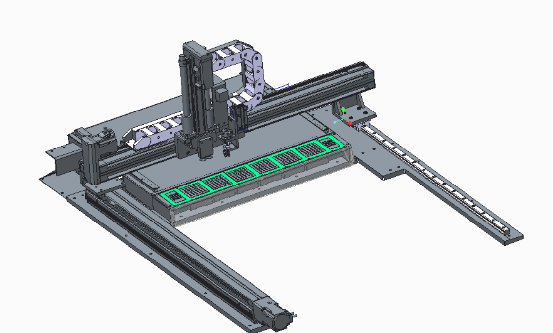

如图所示,桁架三轴系统,X方向两个平行轴,跨度大概800mm,一个轴用直线模组,伺服电机带动,另一轴随动(底下直线导轨),会出现主动轴启动后,从动轴有些滞后,或者,我拖动从动轴,主动轴也会在从动轴走一段后才动,Y轴衡量刚度我也增加了,不知道为什么。

跨度太大了。用双驱,或者加联轴。或者找轴供应商要方案
不想改的话,就改加速度

之前问过供应商双驱,看你们公司电气实力了。
要么就加大模组和导轨,换重载,负荷是够了,换重载会稍微好一点,当然最好的办法是减小跨度
这边500跨度 用的是15的重载导轨+滑块,效果还行 我估摸着你这800 要不试试25或者30导轨试试?

不知你的驱动轴直线模块的结构是什么样的,驱动轴测的单个滑块支撑太短了,要是有两个滑块支撑(有一定间距),就是增加导向长度(得是有足够长的导向长度),同时驱动滑块连接移动梁的支架刚度要够,抵抗移动梁的扭矩就大了,就不会出现随动滞后

你这刚度,一眼看上去,就差很多.
辅助轨上,那两个三角筋太小了!放在横梁板背面还差不多!做大只一点!
辅助轨导向一定要长,至少用两个滑块,导向距离超过150mm往上
主动轨这边连三角筋都看不到,一定在背面最少加两个三角筋,不然根本不够抗扭力!

这种结构基本上都会存在这种随动轴滞后的问题,精度高的都不会这么搞,搞双驱就没问题

我们搞这种单驱的都是一个Y轴大背板连接模组和导轨,刚性很好
