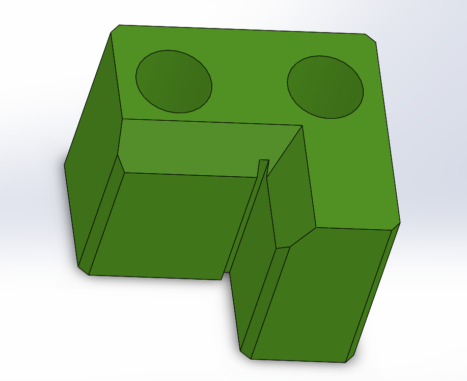

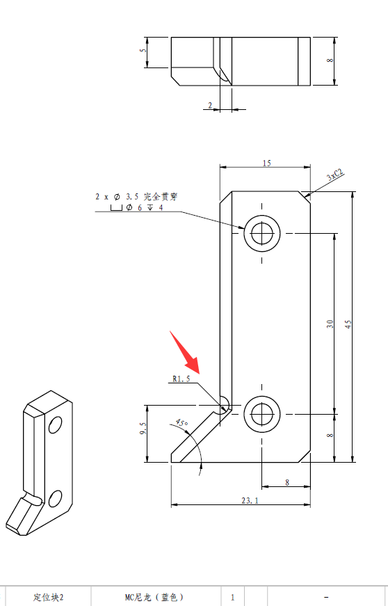

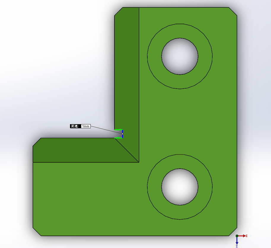

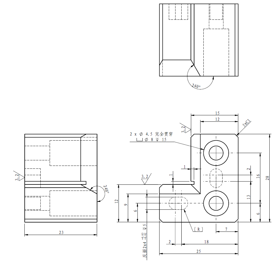

多年前自己设计的零件,A5052合金铝,这个避空位什么工艺做出来呢?
第二个尼龙,避空位R1.5,能铣出来吗?

发表于 2021-7-11 19:02:56 | 显示全部楼层
第一个可以锯出来,,,,
 楼主| 发表于 2021-7-11 19:11:13 | 显示全部楼层
东海fyh126 发表于 2021-7-11 19:02
第一个可以锯出来,,,,
第二个R1.5圆角怎么加工出来呢。。。
 楼主| 发表于 2021-7-11 19:13:23 | 显示全部楼层
第一个可以锯出来,,,,
第二个圆角R1.5怎么加工出来呢
发表于 2021-7-11 19:47:19 | 显示全部楼层
第一个线切肯定行
发表于 2021-7-11 20:07:33 | 显示全部楼层
可以做出来,线切割就行
 楼主| 发表于 2021-7-11 21:07:12 | 显示全部楼层
韩寒11 发表于 2021-7-11 20:07
可以做出来,线切割就行
第二个避空R1.5圆角怎么加工呢

发表于 2021-7-11 23:30:26 | 显示全部楼层
截面L型的零件如果尺寸大,避空位铣床铣不了。
发表于 2021-7-12 08:01:25 | 显示全部楼层
按我以前的加工经验,R1.5就是用3个的钻头先钻孔,后加工去除材料
是的,清角R,美观就行  发表于 2021-7-12 12:25
正解,我们也是这么干的,反正位置精度没啥要求。  发表于 2021-7-12 08:04
发表于 2021-7-12 08:06:02 | 显示全部楼层
第一个,线切割,锯片铣刀,都可以。第二个,和楼上一样的方法。
