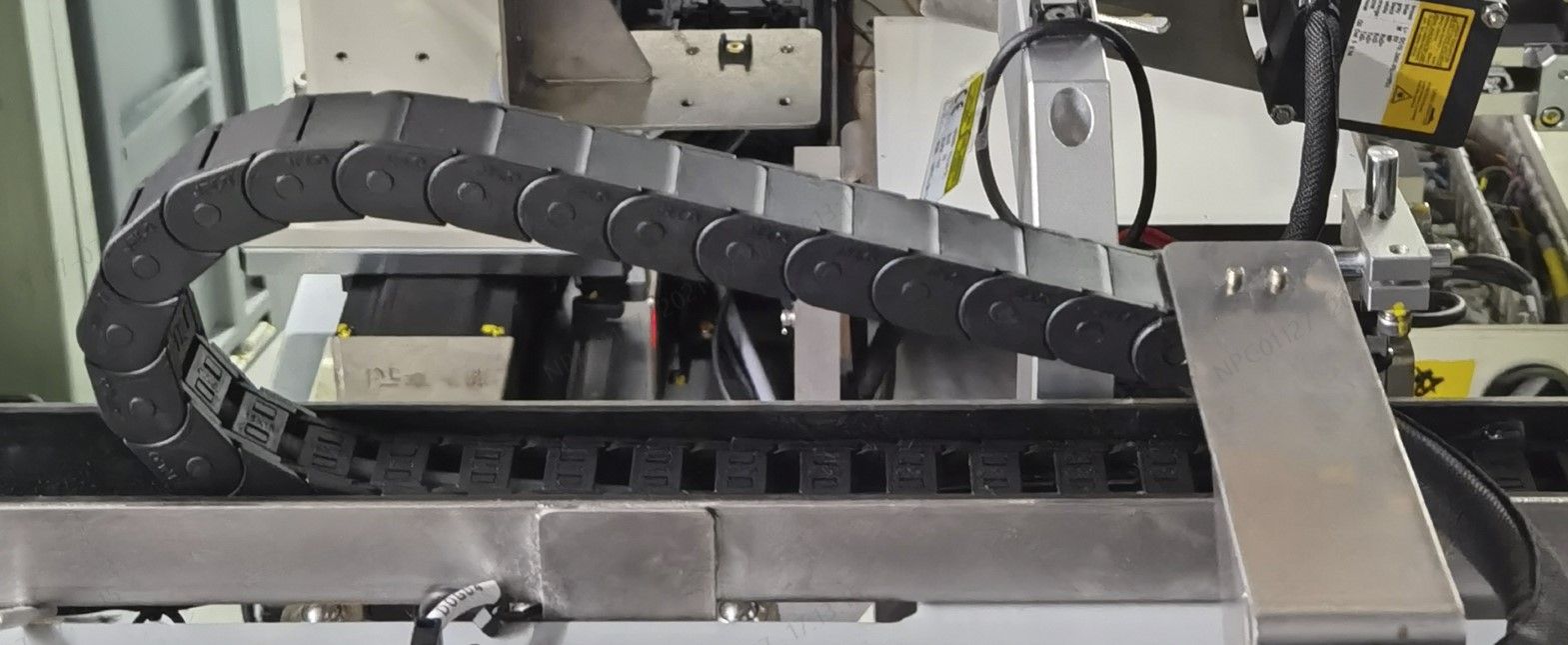

    拖链的安装空间和线束的容量都严格按照选型书要求设计,但是实际上多半都是翘曲拱起,这个影响因素都有哪些,有哪位大神知道am

线束硬,弯曲半径大
发表于 2021-7-7 17:24:34 | 显示全部楼层
线本身的转弯半径够不够?用的线是不是柔性线?
或者是拖链本身质量问题,拖链空跑试试还翘不翘起来

发表于 2021-7-7 17:44:51 | 显示全部楼层
钣金高度和拖链弯曲钣金没有匹配好,钣金高度做得和拖链最高点一样高就不拱了
发表于 2021-7-7 18:09:43 | 显示全部楼层
很明显是你拖链的弯折半径大于你现在的安装高度了。安装高度是拖链正常的弯折半径的2倍再加个10mm左右的余量才行。另外就是拖链里不要塞太多的东西。
