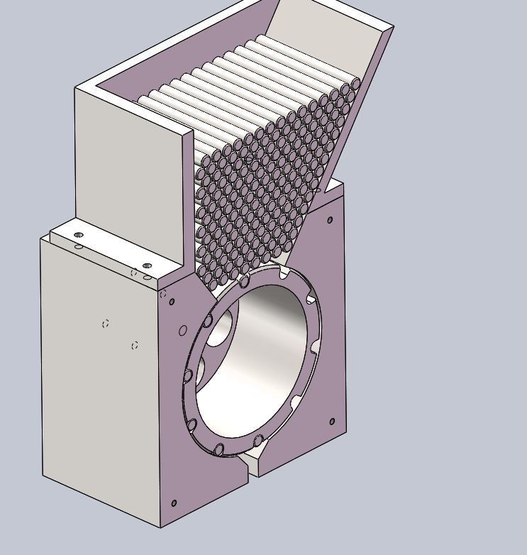

求助大家!有什么好的分料主意

请问老哥你这后面的怎么停住。怎么样过来一个
就是后面的料难道不会挤前面的吗
发表于 2021-7-5 15:43:11 | 显示全部楼层
用个气缸带动
发表于 2021-7-5 16:37:37 | 显示全部楼层
SolidWorks2995 发表于 2021-7-5 15:30
就是后面的料难道不会挤前面的吗
就是要直振,后面的一直往前挤才把产品一个个挤到分料的卡盘槽里

气缸推拉黑色轴?
发表于 2021-7-6 08:10:22 | 显示全部楼层
用一个小拨叉(弹簧片式的)。

有下落方向?
