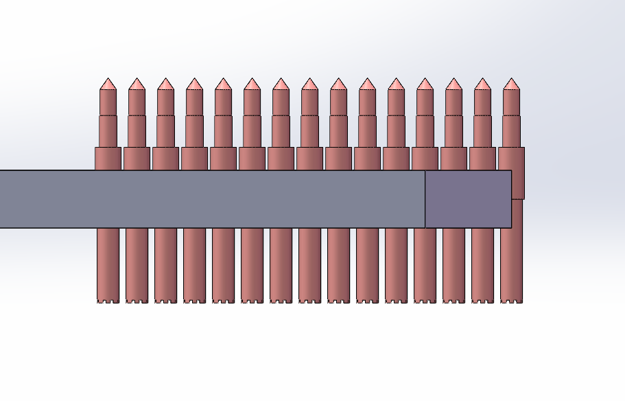

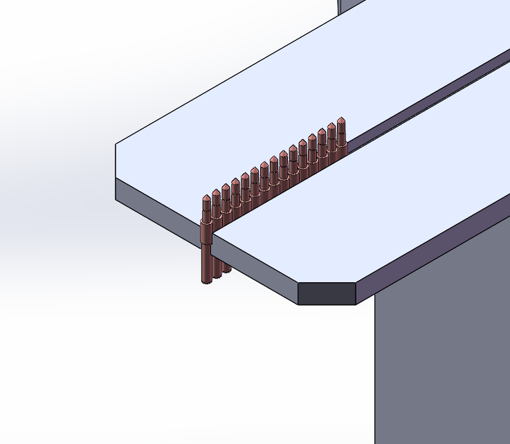

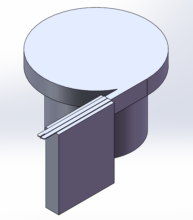

物料规格直径0.9mm长度7.8mm
如图,物料通过振动盘分好方向送至直震。直震前端要增加一个分料机构,让物料一个一个掉落。
由于物料过小分料麻烦,求助论坛大神。谢谢!
发表于 2021-7-5 13:22:08 | 显示全部楼层
掉落时间间隔是?
 楼主| 发表于 2021-7-5 13:36:25 | 显示全部楼层
状态失控 发表于 2021-7-5 13:22
掉落时间间隔是?
2秒左右

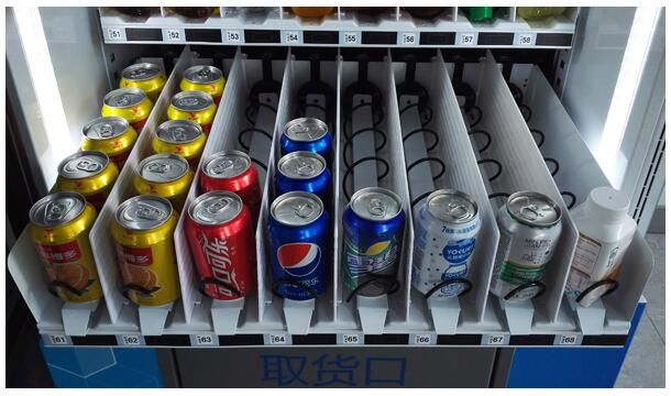

发表于 2021-7-5 14:14:52 | 显示全部楼层
或者自动售后机里面的那个弹簧。
弹簧螺距就是产品直径(虽然产品有点细了)。

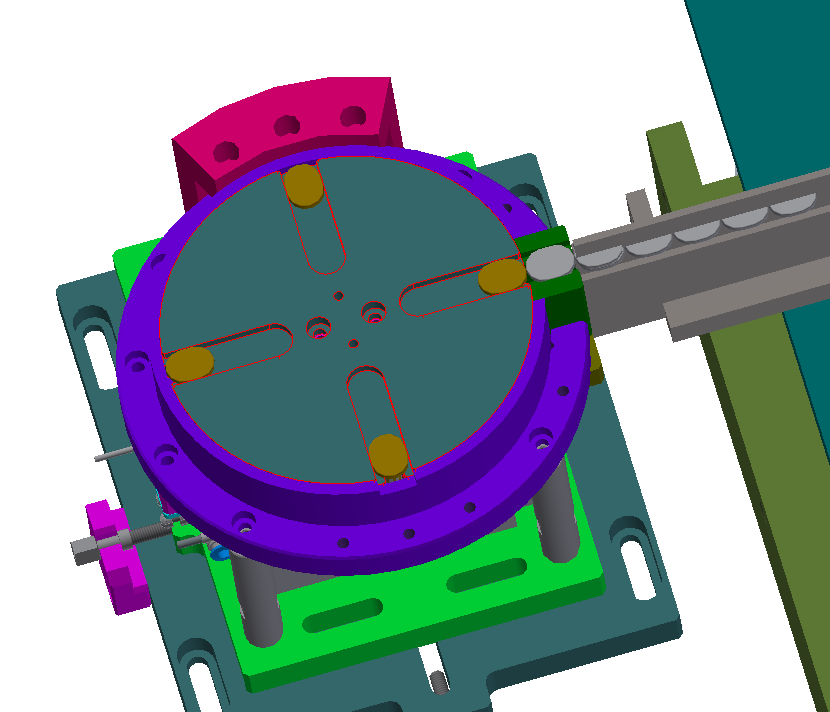

发表于 2021-7-5 15:14:38 | 显示全部楼层
可以用个类似这样的分料盘
发表于 2021-7-5 15:21:45 | 显示全部楼层
再上传一下看看
 楼主| 发表于 2021-7-5 15:30:13 | 显示全部楼层
请问老哥你这后面的怎么停住。怎么样过来一个
