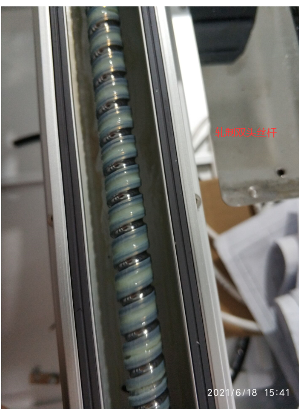

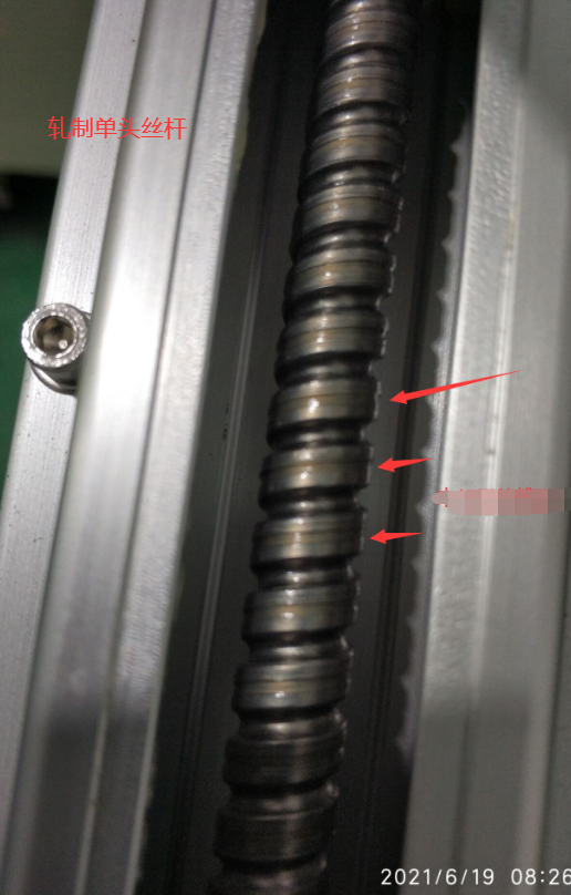

前面帖子里问的问题我查到了,第一个图是双头丝杆,就是有两个平行的螺旋槽,两个槽的导程是一样的。第二个图是单头丝杆,只有一个螺旋槽。
网上查的资料说双头丝杆或者多头丝杆都是配相应的螺母,为什么我拆的这个机械手是使用的单头螺母呢?
网上的资料说双头或者多头丝杆因为增加了螺旋槽,所以螺母里的滚珠也增加了所以增加了负载,这个说法我是认同的。但是我目前遇到这几款都是双头丝杆配的单头螺母,并没有启用双槽,这一点是非常费解的。另外选型手册上导程大的都是负载小,导程小的都是负载大,那么网上说的大导程采用双头或者多头结构提高了负载这个说法和选型手册又不符合了。
令人费解的是假如大导程多头丝杠可以提高负载,那么为什么他不启用多槽,反而只用了一条槽呢?如果只用一条槽,为什么非要买多头不买单头的呢?
单头丝杆
单头丝杆
双头丝杆
双头丝杆
