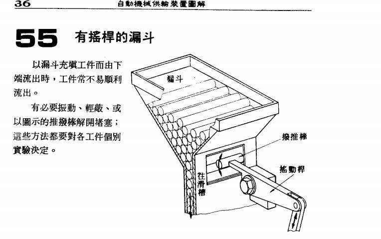

皮带送料机构卡料了,有大佬有思路吗?

发表于 2021-6-16 10:24:25 | 显示全部楼层
一侧装个小滚轮往回拨,确保另一侧有个优先。
发表于 2021-6-16 10:43:11 | 显示全部楼层
挡料板在相对于输送方向以前以后,前后间距约等于一个物料尺寸
发表于 2021-6-16 10:56:29 | 显示全部楼层
最后那一部分立起来会好很多

如果不改变结构方式,这东西可以计算出来,叫什么来着忘了。比如谷子下料口也会堵起,尽管开口非常大
发表于 2021-6-16 11:17:51 | 显示全部楼层
振动盘?
发表于 2021-6-16 11:27:40 | 显示全部楼层
这个量大了,怎么会堵住呢,不明白
发表于 2021-6-16 12:02:18 | 显示全部楼层
@1062866603 设计之初,没考虑这个问题吗
发表于 2021-6-16 15:56:46 | 显示全部楼层
弄个轮子,压在传送带上,像自行车发电机一样,就不需要额外动力了,然后弄个棍子扒拉扒拉
