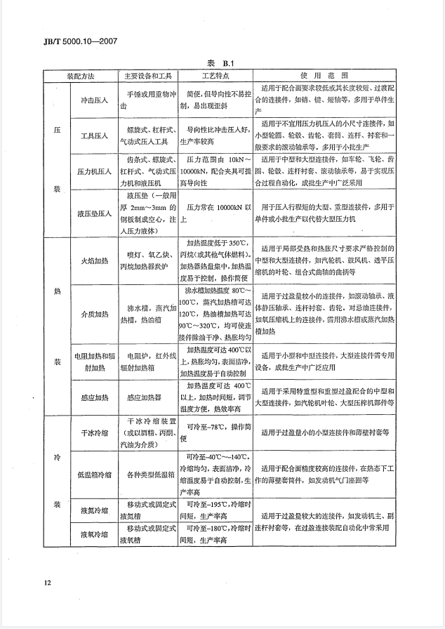

1、过盈装配请查看相关的设计手册或工艺手册,有标准可依
2、附件可供参考
3、不建议随性所欲
