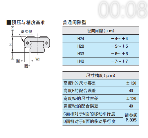

比如这图吧,上面机械手臂,底下四个座,重心不在中心,想知道每个座的受力多大
 楼主| 发表于 2021-6-7 14:21:58 | 显示全部楼层
发错图了
