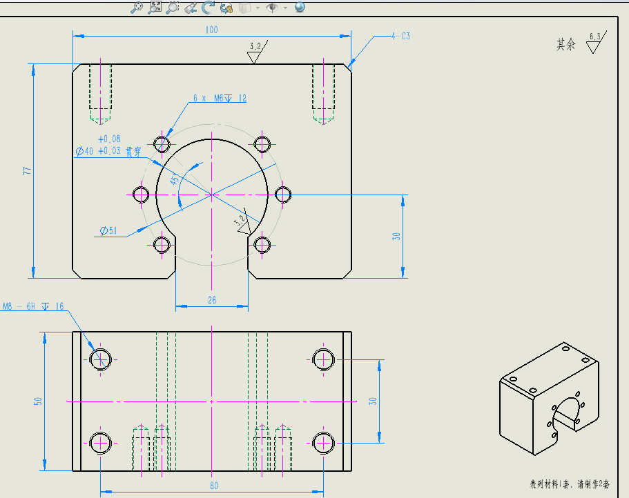

在之前的公司,让铝件硬阳处理,来增强螺纹孔的强度防止坏牙,今天上午搜了搜 好像硬阳处理没有特别的对螺牙有很好的保护。
孔少的话 可以用螺纹套解决,但是孔多的话  用螺纹套大大增大了工作量
发表于 2021-6-3 16:46:22 | 显示全部楼层
你这个零件应该是丝杆螺母的固定座, 没问题啦。。你的丝杠也跑不了几十米的速度,
发表于 2021-6-3 16:46:50 | 显示全部楼层
用螺纹套应该就是最简单直接的方法了吧。
发表于 2021-6-3 17:16:25 | 显示全部楼层
都选择用铝件了,对螺纹强度的要求应该不会太高吧?不经常拆卸的话,强度应该可以的,同时可以考虑增加螺纹孔。
发表于 2021-6-3 17:21:17 | 显示全部楼层
螺纹套是通用的做法
发表于 2021-6-3 17:33:12 | 显示全部楼层
看你出的图,像个新手啊
 楼主| 发表于 2021-6-3 17:46:58 | 显示全部楼层
xieshuilong24 发表于 2021-6-3 17:33
看你出的图,像个新手啊
有什么没符合要求的吗   请指教
发表于 2021-6-3 17:49:57 | 显示全部楼层
zhengyi320320 发表于 2021-6-3 17:46
有什么没符合要求的吗   请指教
基准
发表于 2021-6-3 18:11:53 | 显示全部楼层
出问题正常,明显孔太少,只有单侧有孔,为何不试试双面有螺纹孔
发表于 2021-6-3 18:19:00 | 显示全部楼层
岛是海之心 发表于 2021-6-3 16:46
用螺纹套应该就是最简单直接的方法了吧。
正解
