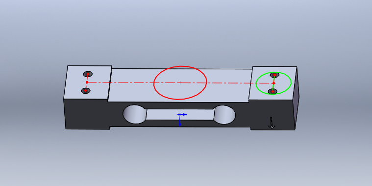

称重机构求助
发表于 2021-5-28 13:29:00 | 显示全部楼层
用美国的牌子,还有传感器合板要定位。
发表于 2021-5-31 14:12:42 | 显示全部楼层
托盘重心没有落在传感器端部,这样合理吗?
发表于 2021-6-1 15:54:41 | 显示全部楼层
学习学习
 楼主| 发表于 2021-6-9 11:38:55 | 显示全部楼层
托盘重心要落在传感器的端部吗
你说的是绿色这个吗
 楼主| 发表于 2021-6-9 11:40:30 | 显示全部楼层
端部是绿色这个不
发表于 2021-6-9 17:26:59 | 显示全部楼层
之前跟悬臂传感器的厂家联系过,推荐成对使用
发表于 2021-6-10 14:50:13 | 显示全部楼层
dwzlive 发表于 2021-6-9 11:40
端部是绿色这个不
是的
