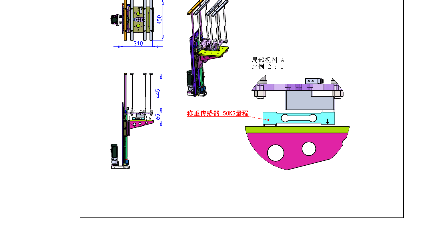

各位大佬,请问有使用过称重传感器的师傅没?
最近做了个案子,机构如图,称重传感器量程是50KG 。机构12KG  ,货物最重20KG。
现在出现称重数值不稳定 ,跳动范围大,而且称重误差在200g左右。
初步怀疑有 台面离称重传感器高度445 太高, 还有称重台面310*450偏大.
请教下,机构是否合理,哪里需要改进下?

发表于 2021-5-25 08:05:50 | 显示全部楼层
货物力作用点要稳定,机构刚度尽量要大。
发表于 2021-5-25 08:19:16 | 显示全部楼层
台面要稳,也可能是采集系统的问题,
发表于 2021-5-25 08:22:13 | 显示全部楼层
平衡,精度都要符合要求
发表于 2021-5-25 08:37:55 | 显示全部楼层
我们的设备也用到了称重机构,量程远远小于你这个,一直都是整个设备最薄弱的环节。
发表于 2021-5-25 08:43:30 | 显示全部楼层
为什么是柱子连起来,看起来就不稳
发表于 2021-5-25 11:15:07 | 显示全部楼层
悬臂梁传感器精度高,每次称重物品的重心要保持一质,离标称位置重心距离远的话,误差会放大很多。

 楼主| 发表于 2021-5-25 23:16:47 | 显示全部楼层
斯文棒棒 发表于 2021-5-25 08:05
货物力作用点要稳定,机构刚度尽量要大。
放的货物是一层一层的叠加,刚度不高 柱子没办法连在一起,
