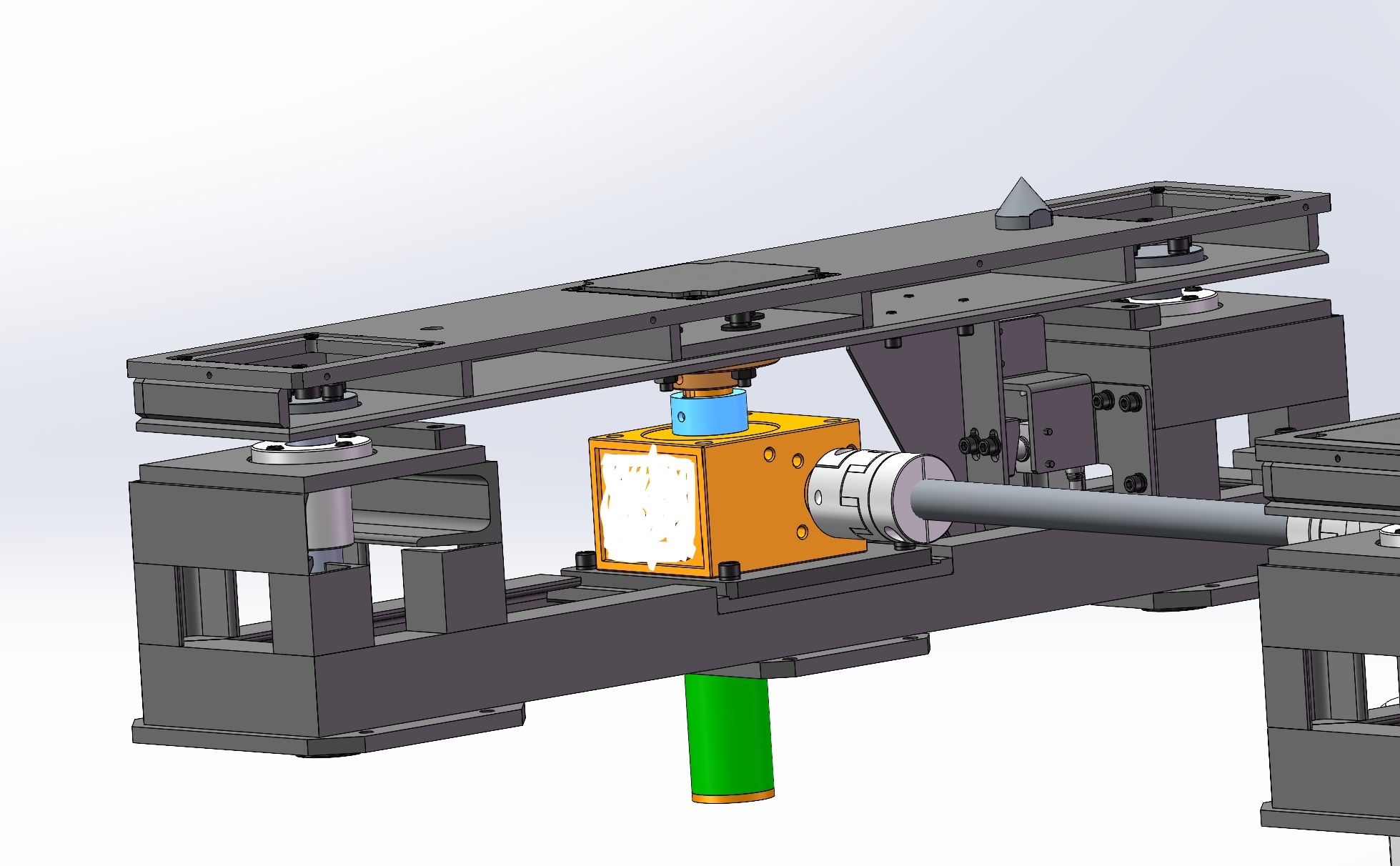

各位大佬
如上所示的这种举升机构  中间非固定的提升机,两侧直线轴承导向
2组此结构成对使用
在举升到高位(90mm)后  受一定外力有明细左右晃动
目前考虑是导向轴和直线轴承精度不够  有什么解决办法吗?
另外  如果可以忍受这个晃动的话  对结构有没有大的影响?

目前总得提升机构是  2个提升机  4个导向轴 分成了2组
目前从别劲的角度看是没啥事  升降都很顺畅
主要是有晃动量  采用的是THK的直线轴承  30的轴 轴承钢材料 公差选用的是g6
现在是左右的晃动量有些大 怀疑是轴和轴承的间隙比理论的大   不知道有没有比较好的解决办法

看空间是否允许,可以试下换加长轴套。

这个结构不对。如果是一个平台,至少四个提升机构,因此稳定性很强。直线轴承只能导向,不能提供支撑力。
我们做面板输送设备,提升机构是六个动力点,也就是6个中间那种机构,因为面积比较大。

要四个提升机比较合适,最少应该是这样。之前3370*2940的面积,6 个提升机。

第一考虑加长直线轴承导向长度,第二选择预紧的导柱

肯定会晃动的。
建议增加支撑点
或者加阻尼减弱,
或者提高导向配合精度,增加一对直线轴承加大配合跨距
