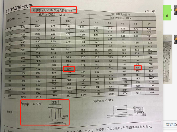

发表于 2021-5-11 15:00:54 | 显示全部楼层 |阅读模式
有懂的吗?
发表于 2021-5-11 15:08:37 | 显示全部楼层
压强多大。
 楼主| 发表于 2021-5-11 15:11:03 | 显示全部楼层
缸直径100mm,6公斤压力,理论推力460公斤,实际出力只有一半230公斤
发表于 2021-5-11 15:14:13 | 显示全部楼层
这个损耗有点大。
 楼主| 发表于 2021-5-11 15:16:30 | 显示全部楼层
遨游者 发表于 2021-5-11 15:14
这个损耗有点大。
我问了几家气缸厂家都是这样
发表于 2021-5-11 15:17:52 | 显示全部楼层
这种情况??负载情况是怎么样的
发表于 2021-5-11 15:18:20 | 显示全部楼层
气缸推力不是恒定值
发表于 2021-5-11 15:19:15 | 显示全部楼层
气缸实际出力为理论出力的60%左右
发表于 2021-5-11 15:19:23 | 显示全部楼层
差这么多吗
 楼主| 发表于 2021-5-11 15:36:02 | 显示全部楼层
闲来无视 发表于 2021-5-11 15:17
这种情况??负载情况是怎么样的
水平推2吨
