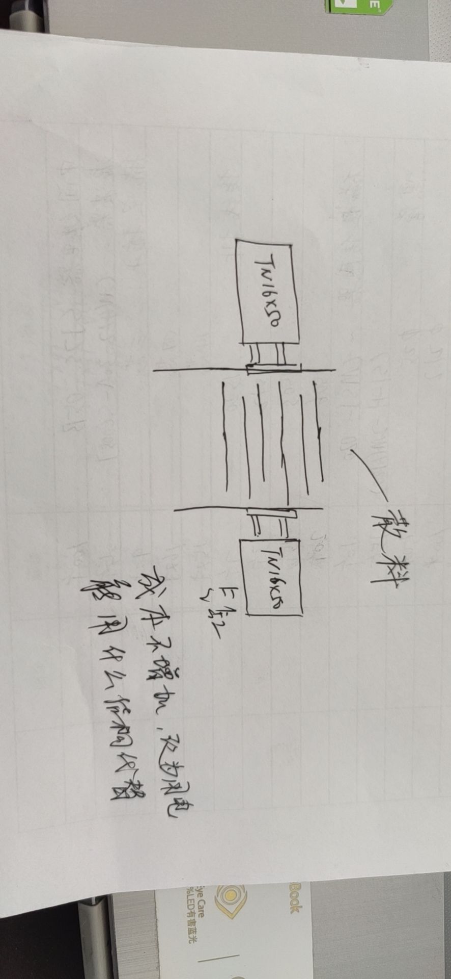

两个TN16*50气缸,相对摆放,将料推整齐
成本相近的情况下,改成电驱动,什么结构比较合适?

单台设备只剩这一组气缸了,想把他搞掉

一个电动推杆+连杆对中机构

气缸还要算上电磁阀,空压系统,储气罐的成本。
发表于 2021-5-8 22:53:01 | 显示全部楼层
可能用电控便宜吧,用气的话需要配套空气压缩机,空气处理装置,比如汽水分离器,过滤器,除油器,干燥器,储气罐,阀门,气缸。

两个电推杆更简单,对中机构还要下图机加表面处理
发表于 2021-5-12 15:32:31 | 显示全部楼层
1)成本;2)同步;
对中机构,好搞不贵。
