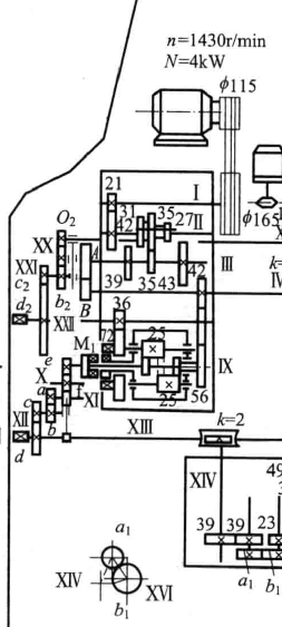

就好像上面那一副三联滑移齿轮,能做成斜齿轮吗?
我看网上有人说斜齿轮有轴向力,不易作为滑移齿轮,但是我印象中很多汽车变速器里面都是用斜齿轮的,但是没看过机床的变速箱我也不确定

基础知识,换挡齿轮都是直齿轮。

至今没有遇见斜齿轮做滑移齿轮

用斜齿轮当滑移齿轮:
1、空档切入时需要自转机构
2、自身有轴向力,需要额外的切入力辅助
总结:不够费劲的。

斜齿轮换挡容易打齿。

好的,谢谢各位大哥,看了还是得重新按直齿设计计算了

斜齿轮啮合后会产生一个侧向力,影响机构的整体刚度,运作过程中会导致转动力发生折扣。

有的,我看到一款三档变速的数控车床就用了斜齿轮,两个斜齿轮,正转方向会使滑移齿轮轴向力对各自的限位面
