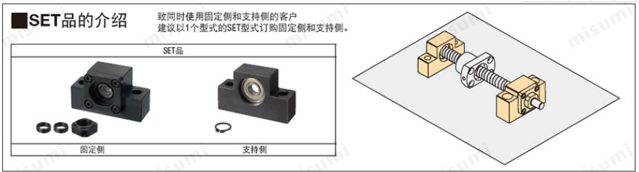

想做个手动调节高低的结构,请教一下怎么连接更好

连接丝杆螺母就好了
发表于 2021-5-7 08:24:23 | 显示全部楼层
还不简单,丝杆固定,螺母活动就好
发表于 2021-5-7 10:53:57 | 显示全部楼层
手轮和丝杆之间用键或者 轴为D  顶丝。 丝杆和支架之间用轴承

丝杠升降机,再配个轮幅式手柄。

这个比较直观
