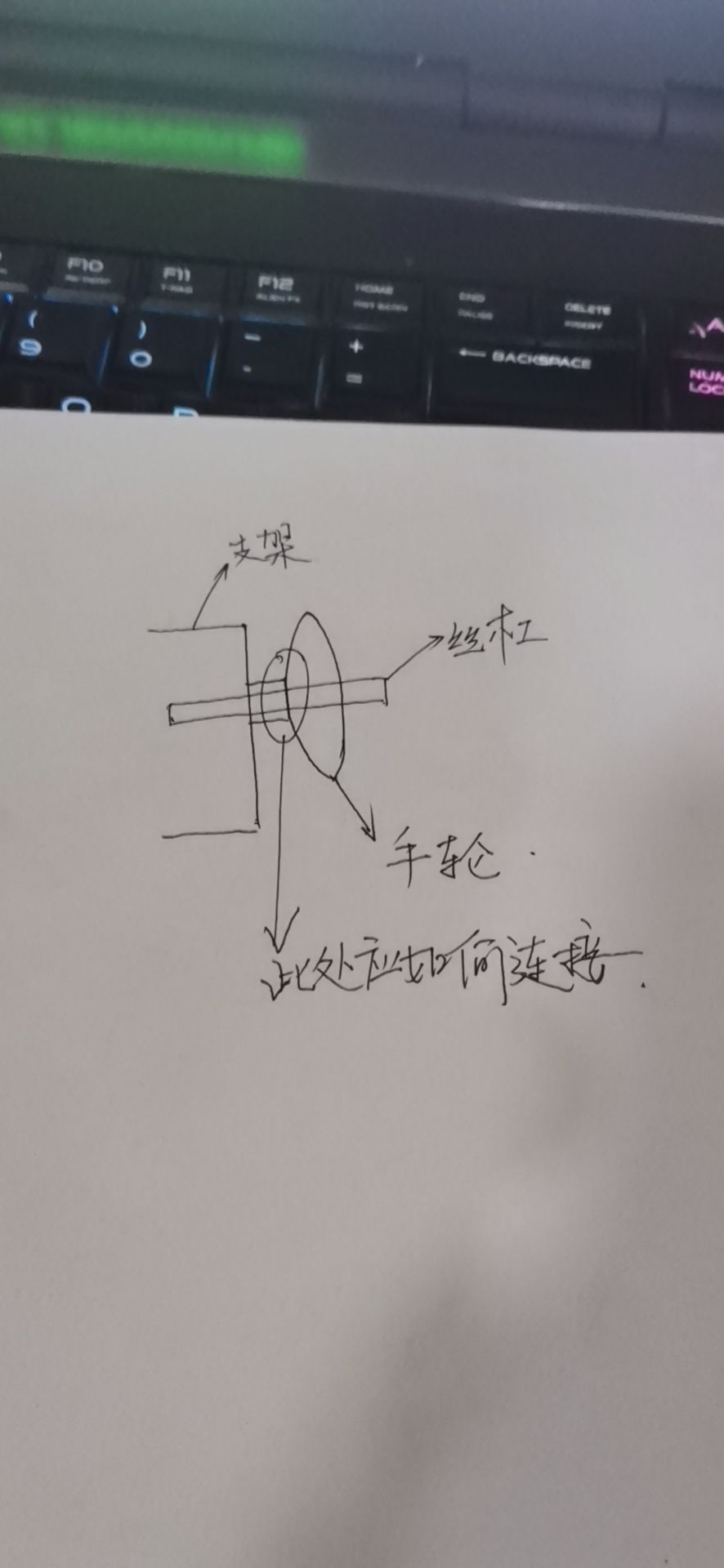

发表于 2021-5-6 14:54:15 | 显示全部楼层 |阅读模式
如图,谢谢
发表于 2021-5-6 15:03:51 | 显示全部楼层
不明白你说的哪两个东西连接,是手轮和丝杆?丝杆螺母和手轮?还是丝杆和支架
发表于 2021-5-6 15:09:12 | 显示全部楼层
加轴承座跟机架螺栓连接
发表于 2021-5-6 15:28:42 | 显示全部楼层
手轮和支架连接,手轮旋转,丝杆直线运动???
 楼主| 发表于 2021-5-6 15:31:13 | 显示全部楼层
caibb67 发表于 2021-5-6 15:09
加轴承座跟机架螺栓连接
除了使用轴承座,还有其他方式吗?
 楼主| 发表于 2021-5-6 15:31:53 | 显示全部楼层
 楼主| 发表于 2021-5-6 15:33:50 | 显示全部楼层
手轮和支架连接,旋转使丝杠上下移动
发表于 2021-5-6 15:35:58 | 显示全部楼层
手轮与支架之间可以用平面轴承,丝杆要注意防转动。
发表于 2021-5-6 15:45:25 | 显示全部楼层
你不都画出来了么?打两螺丝拧上去不就好了
发表于 2021-5-6 15:57:23 | 显示全部楼层
就是拉马
