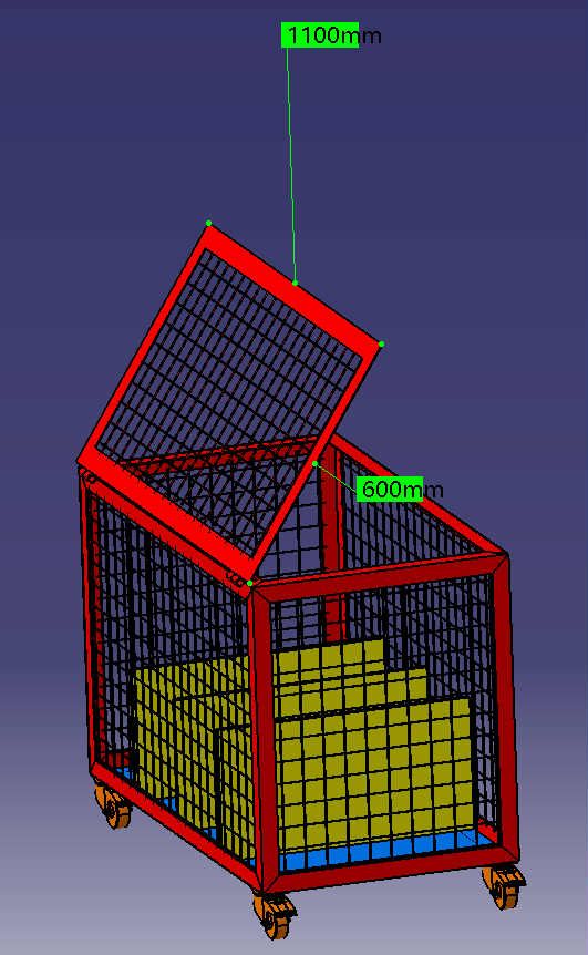

笼子车,如下图这么设计的,老板说这个门板会颤悠,我觉得不会,你们看看这样的门板做出来会颤悠吗?2个-3个厚铁板。焊接铁丝网格,中间会有一个把手,我没弄。这样开关门板会颤悠吗?

框架是50宽的

发表于 2021-5-6 11:28:54 | 显示全部楼层
边框加角钢
 楼主| 发表于 2021-5-6 11:39:20 | 显示全部楼层
得怎么加?边框如果是角钢怎么办才能不与框架干涉?上方框架角钢换个角度焊接那样吗?

发表于 2021-5-6 11:50:08 | 显示全部楼层
门框,板不要平面,折个90°弯
对,这样效果会好很多  发表于 2021-5-13 17:01
发表于 2021-5-6 11:58:18 | 显示全部楼层
会。老板是对的
发表于 2021-5-6 12:41:30 | 显示全部楼层
刚度太弱
