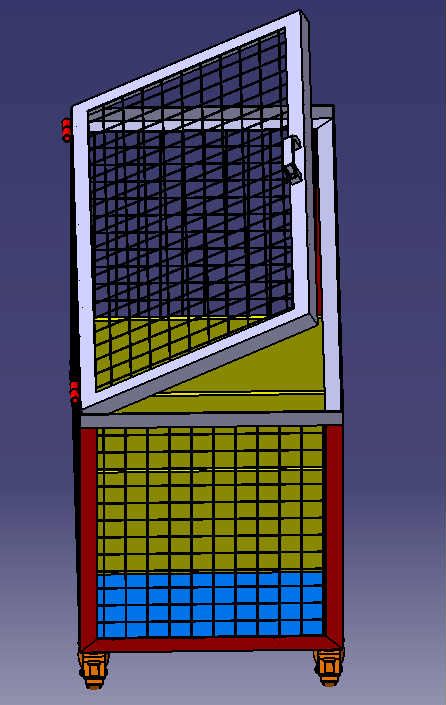

这样的门板做出来会颤悠吗
发表于 2021-5-6 12:46:24 | 显示全部楼层
如果,你只想从钢板厚度上解决颤悠的问题,那你只能用8mm的钢板?
发表于 2021-5-6 12:51:09 | 显示全部楼层
两点,一,你觉得不会颤的理由是什么?二,你要不要和老板赌一把?
 楼主| 发表于 2021-5-6 13:05:12 | 显示全部楼层
改成这样了,是不是可以啊?
改成这样的了,可行了吧
改成这样的了,可行了吧
发表于 2021-5-6 13:10:10 | 显示全部楼层
难道你不觉得可能颤悠吗
发表于 2021-5-6 13:14:53 | 显示全部楼层
不能直接用平板,周边要么折弯做加强筋要么焊角钢做加强筋。

dptellno01 发表于 2021-5-6 13:05
改成这样了,是不是可以啊?
用方管是可以的,其实用角钢焊也行的,强度都不错,其实中间你加一条横梁就更加好了

 楼主| 发表于 2021-5-6 14:03:34 | 显示全部楼层
他家原来就是这种,现在要换成这样的
