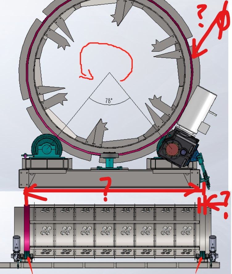

请教各位老师 滚筒扭矩如何计算

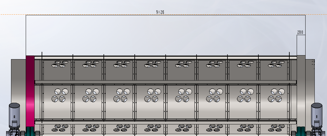

这几个尺寸给一下
发表于 2021-4-30 08:25:30 | 显示全部楼层
这个问题要从实际工况出发才能把功率或扭矩算的更准确。
我大概看了楼上几个计算方法 都是理论算法 但实际工况不太理想化。
第一:压轮由于是包胶的 在受压力过程中 并非绝对的圆形 会被压扁。 这时按照  扭力=F*L 是不对的,要考虑滚动阻力矩 而不是扭矩。
第二:考虑两组轮可能不在一个水平线上 产生径向力 此时计算考虑
第三:惯量计算 启动惯量算出来 算启动扭矩
不能按照理想化计算否则力矩很小  基础公式就不列出来了 查询一下理论力学公式根据实际工况灵活运用。

您讲的这些确实解答我心里的一些疑惑,每次按照理论来计算,数值都不大,按照这些数值选型基本都没法选。有的数值靠谱一点,但也只是实际工况的下限。理论计算帮助不大,这些东西只能靠经验了吗?
