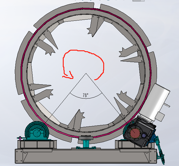

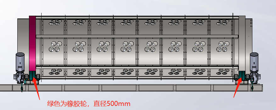

如图所示,原理:减速电机通过轴带动绿色聚氨酯胶轮,摩擦传动,带动大滚筒转动。
滚筒重量约10t,滚筒直径2698mm。
轴的直径100mm,
驱动减速电机目前型号扭矩2720NM,转速65r/min,2台
想请教各位大神,扭矩够不够?该如何计算?不用考虑转动惯量之类的复杂情况,简化计算即可。

发表于 2021-4-29 11:57:00 | 显示全部楼层
1.不要用包胶轮,直接用钢轮,包胶轮时间久了就会开裂;
2.两个减速机最好布置在同一辊道上;
3.电机功率的话还得看你的应用场合和进料情况,只能试出来,大家都是凭经验;
4.整个滚筒最好带点倾斜角。

发表于 2021-4-29 12:47:30 | 显示全部楼层
驱动减速电机是哪家的型号?电机为何要翘起来?
发表于 2021-4-29 12:56:07 | 显示全部楼层
把滚筒重量分解到胶轮上,计算胶轮上的正压力,在计算摩擦力,然后计算摩擦力的转动扭矩,这是启动后转动的扭矩。启动需要的扭矩按楼上社友说的。

 楼主| 发表于 2021-4-29 13:12:03 | 显示全部楼层
2.两个减速机最好布置在同一辊道上;
3.电机功率 ...
1.其实包胶与否的问题,也考虑过,不包胶可能噪音会大一些。其实包胶也没那么容易坏,不需要经常更换。天天16小时以上使用,一年最多换一次,甚至不换。
2.两台减速确实在同一条轴线上。
3.电机功率我倒不担心,就是扭矩计算这,感觉有点头疼。
4.滚筒是带角度,只不过截图这个  是随手截的
