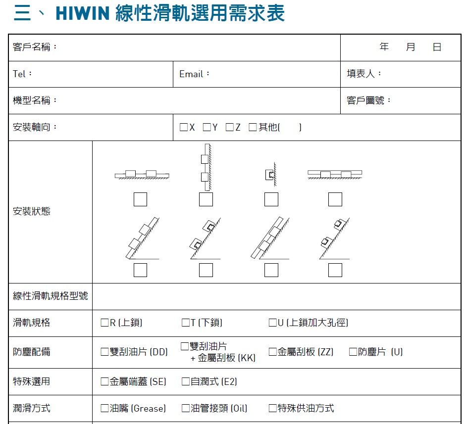

可以吊装,分型号,得参考手册,导轨安装孔配钻?看着不是很好加工啊

都可以安装的,楼主放心大胆的用吧
发表于 2021-4-29 20:45:33 | 显示全部楼层
安装面平整,能达到你的要求即可
