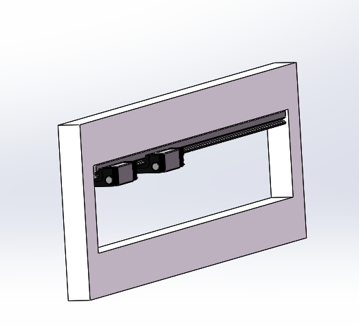

有一个问题,导轨可以吊装吗 ?
发表于 2021-4-29 10:23:54 | 显示全部楼层 |阅读模式
如附件,精度是否有影响,是否需要选用轻预压导轨?谢谢
发表于 2021-4-29 10:32:11 | 显示全部楼层
没问题,导轨安装要求到达就行
发表于 2021-4-29 10:32:40 | 显示全部楼层
可以,现在好多模组都这样用

 楼主| 发表于 2021-4-29 10:42:08 | 显示全部楼层
kingaigh 发表于 2021-4-29 10:32
可以,现在好多模组都这样用
好嘞,感谢。然后从上面打螺纹孔,方便安装
发表于 2021-4-29 11:00:24 | 显示全部楼层
各种方向的都装过客户想要怎么样的我就给怎么样的
发表于 2021-4-29 11:13:24 | 显示全部楼层
建议最好反装,让导轨受压,就算出现故障,也不会造成设备损坏
发表于 2021-4-29 11:29:25 | 显示全部楼层
可以装的,仔细查下手册
发表于 2021-4-29 11:54:28 | 显示全部楼层
要计算一下的,查一查选型手册
 楼主| 发表于 2021-4-29 12:49:01 | 显示全部楼层
加肥猫devil 发表于 2021-4-29 11:54
要计算一下的,查一查选型手册
好滴 谢谢,我去米思米上找pdf看看
